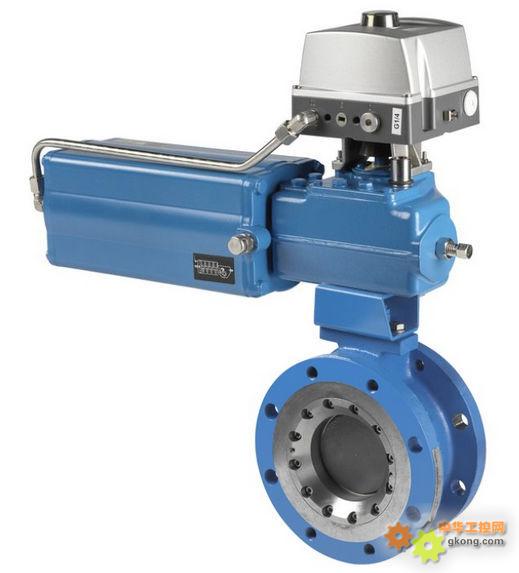

1. 壳体物理防护与材质选择(Housing & Protection)
漂白工段空气中游离的 $\text{ClO}_2$ 气体遇水会形成极具腐蚀性的亚氯酸与盐酸。ND9000 标准型号采用低铜铝合金外壳,表面覆有阳极氧化与重载环氧树脂(Epoxy)防腐涂层,整体物理防护级别达到 IP66 / NEMA 4X
选型专家建议: 对于直接暴露在二氧化氯制备间或洗涤鼓附近的超高浓度酸雾工况,建议将选型升级为全不锈钢(Stainless Steel)特殊外壳机型,从根本上阻断化学品气体对壳体母材的化学蚕食。
2. 界面架构:规避高湿环境的“盲调型”设计
漂白工段常年伴随着 95% 以上的高环境湿度及周期性高压化学品水流冲洗。在选型时,强烈建议优先选用不带本地 LCD 液晶显示屏与按键的“盲调型”结构(如 ND9103HX 或 ND9103HN 平台)
  • 传统显示屏的透明视窗边缘以及物理按键缝隙,在高湿、强紫外线和强酸碱交织的酸雾环境中,是极易发生微量渗漏的物理薄弱点。
  • 全密封盲调结构消除了这一隐患,所有参数组态、零点校准和死区调谐均通过现场总线或 HART 通信进行远程全数字化操控,将外壳的整体防腐与气密耐久度推向极致。
3. 反馈系统:非接触式磁性位置传感器
电纸浆流体控制阀通常伴随着高频的微调震荡。ND9000 全系列标配阵列式非接触磁性位置传感器。反馈连杆与定位器内部电路之间不发生任何物理机械摩擦,不仅根治了传统电位器因磨损导致的控制漂移,更通过完全密闭的壳体设计,防止带有化学酸雾的空气顺着连杆传动轴渗入内部核心电子舱。
