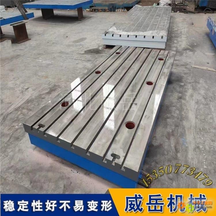

在车间装配作业中,不少操作人员调试铸铁装配平台时,总依赖经验“凭感觉”操作,调平靠肉眼观察、手感判断,看似快捷,实则容易出现台面倾斜、受力不均等问题。后续装配工件时,往往会出现尺寸偏差、拼接错位,甚至导致工装夹具松动,很多人误以为调试是“玄学”,全靠运气,其实只要掌握规范流程,普通人看完也能上手,调试不再难。
铸铁装配平台的调试,核心是把控基础准备调平、固定复检三个核心步骤,每一步都有明确操作规范,无需复杂技巧,按流程落地就能规避误差,摆脱“玄学”困扰。
一步,基础准备,杜绝先天误差。调试前不能直接上手调平,需先清理平台台面及安装地面,去除铁屑、灰尘、油污等杂物,避免杂物垫起台面,造成虚假水平。同时检查地面承载力,确保地面平整、无空鼓沉降,不平整的地面可提前用砂轮打磨,或铺垫垫铁辅助。
随后检查平台本身,查看台面是否有划痕、凹陷、毛刺等损伤,轻微损伤可及时用砂纸打磨修复;检查T型槽是否通畅、无杂物,槽口无崩边,确保后续夹具夹紧时受力均匀。另外,准备好水平仪、调整垫铁、扳手等工具,工具需提前检查,避免因工具问题导致调试偏差。
二步,调平,分步骤逐步推进。调平是调试的核心,无需追求“一步到位”,分初调、精调两步走即可。初调阶段,将调整垫铁按对称分布、间距均匀的原则,放置在平台底部四角及中间受力集中区域,每平方米至少放置4块垫铁,保证垫铁高度一致。
将水平仪放在平台台面,沿X轴、Y轴两个方向分别检测,缓慢调整垫铁高度,让水平仪气泡处于位置,完成初步水平定点。精调阶段,将台面划分为4个区域,在每个区域分别放置水平仪,逐区域微调垫铁,控制相邻区域的水平误差,确保整个台面平面度保持稳定。调平过程中遵循“少量多次”原则,避免一次性调整幅度过大,同时用手按压台面不同位置,检查是否有松动、悬空情况。
第三步,固定复检,锁住调试精度。调平完成后,需及时固定垫铁,用扳手将垫铁与平台、地面牢固固定,可采用点焊或环氧树脂固定,防止使用时受力移位。固定后,将平台静置24小时,让平台充分受力、稳定成型。
静置完成后进行二次复检,再次用水平仪检测台面X轴、Y轴的水平度,检查垫铁是否松动、台面是否有变形,若有微小偏差,及时微调修正。同时测试夹具夹紧效果,将工装夹具安装在T型槽内,紧固后检查是否牢固,确保后续装配时夹具不松动、不偏移。
其实铸铁装配平台调试没有复杂技巧,也不是“玄学”,只要按基础准备、调平、固定复检的步骤操作,就能实现稳定调试。无论是新手还是有经验的操作人员,都能快上手,摆脱经验主义的误差困扰,让装配作业更顺畅。
