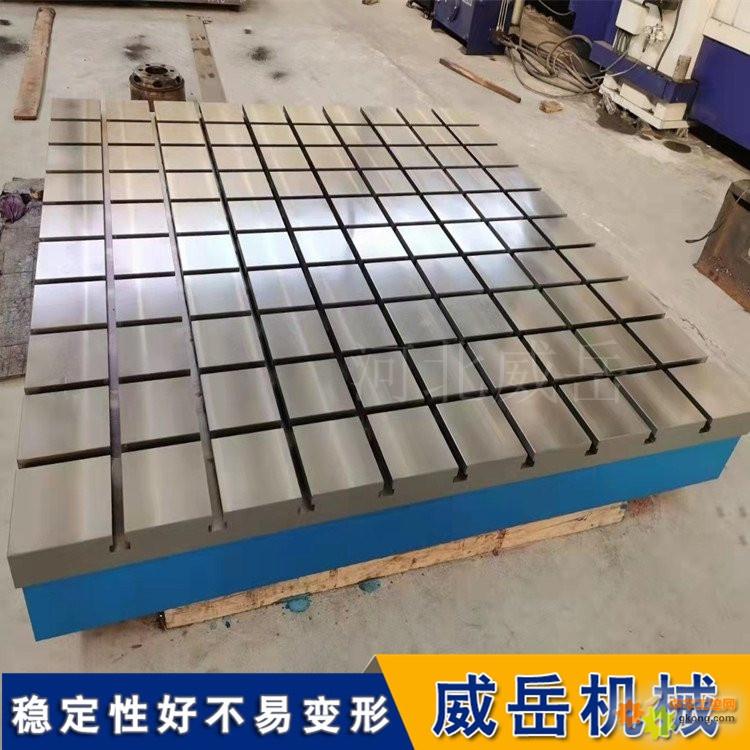

多数采购人员将T型槽铸铁底座的涂装简单理解为表层刷漆上色,仅起到装饰作用。实际上,正规底座的涂装是一套多层复合防护体系,直接决定底座的防锈、耐磨、耐油污能力与整体使用寿命。市面低价产品常简化、省略核心涂装工序,短期外观无明显差异,长期在车间复杂环境下容易出现掉漆、锈蚀、起皮等问题,影响设备使用。
涂装一步为基底预处理,是整套防护体系的基础核心。底座机加工完成后,通过专业喷砂工艺清理台面、槽壁、底部的氧化皮、铸造毛刺、浮锈杂质,让铸铁基底形成均匀粗糙面,大幅提升后续涂层的附着力。未做喷砂处理直接刷漆的底座,涂层仅浮于表面,后期易起皮脱落,水汽渗入基材后会快速引发锈蚀老化。
二步为磷化钝化处理,属于隐形防护层,也是底座的核心工艺。喷砂完成后进行磷化浸泡处理,基材表面会形成一层致密钝化膜,隔绝空气、水汽与铸铁基底的直接接触,从源头提升防锈能力。同时可以增强底漆附着力,让涂层贴合更加紧密,适配潮湿、多油污、多粉尘的车间复杂环境。市面低端产品大多省略该工序,防护性能大幅下降。
第三步为防锈底漆喷涂,作为核心防锈屏障。底漆均匀覆盖基材整体表面,填补铸铁表面细微气孔,阻隔水汽、油污、粉尘的侵蚀渗透,从底层杜绝锈蚀滋生,是整套防护体系的关键层,可有效延缓基材氧化老化速度,延长底座使用寿命。
第四步为耐油面漆喷涂,优化表层防护与使用体验。面漆选用工业专用耐油材质,涂层紧实致密,不易被焊渣、油污渗透腐蚀,日常擦拭清理便捷省力。正规生产工艺会对槽口、底部、边角等隐蔽位置完整喷涂,不留防护盲区,保护基座结构。
完整的涂装工艺并非简单刷漆,而是多层防护层层互补,提升底座的环境适配能力与耐用性。企业选购产品时,可核查基底喷砂与磷化核心工序,避开工艺简化的低端产品,保障底座长期稳定的使用状态。
