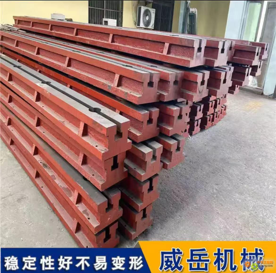

在工业生产领域,很多企业设备故障频发、精度逐年下滑、停机维修频繁,大多只关注设备主机保养,却忽略了基础的地轨养护。反观运营十年、二十年的老牌工厂,设备依旧运行稳定、精度持久在线,核心秘诀并非设备更先进,而是一套代代传承、落地性强的地轨养护经验。对于工业设备而言,地轨是承载根基,养护到位就能大幅延长设备寿命、稳定生产精度、降低运维成本,老牌工厂务实长效的养护方法,值得所有生产企业借鉴落地。
老牌工厂养护地轨,首要原则是日常勤护,杜绝积损,把隐患消灭在萌芽状态。多数新厂区容易忽视地轨清洁,长期堆积的铁屑、粉尘、油污、积水,是地轨锈蚀、磨损、变形的主要诱因。老牌车间坚持每日基础养护,生产结束后及时清理轨道表面及缝隙内的杂物,杜绝硬质颗粒长期碾压磨损轨面,同时擦干轨道积水、擦拭油污,避免酸碱污渍、乳化液长期腐蚀基材。看似简单的清洁工序,日复一日的坚持,能有效保护地轨平整度和基材完整性,从源头减少80%的常见地轨故障。
定期校平复检,是老牌工厂守住设备精度的核心手段。设备长期运行产生的持续震动,会让地轨出现细微松动、点位沉降、水平偏移等问题,肉眼难以察觉,却会直接导致设备走位、加工偏差、运行抖动。老牌工厂都有固定的季度、年度校检制度,不盲目依赖初次安装精度,定期使用水平仪检测轨道水平度、直线度,排查轨道拼接缝隙、高低差。针对轻微偏移及时微调找平,对松动的固定螺栓逐一紧固,对沉降点位做好灌浆加固,始终保证地轨处于标准受力状态,守住设备运行精度底线。
针对性防腐防锈养护,是老旧厂区地轨长效耐用的关键。普通碳钢、铸铁地轨长期暴露在车间环境中,易氧化生锈,锈层堆积会破坏轨道平整度,加速设备底座磨损。老牌工厂摒弃“生锈再处理”的被动养护模式,实行定期防腐养护。在干燥无尘的常规车间,定期对轨面做除锈打磨、涂抹专用防锈油;针对潮湿、化工、多水汽车间,会定期补做防腐涂层、防锈喷涂,对轨道边角、螺栓连接处等薄弱点位防护,避免局部锈蚀扩散,让地轨常年保持完好状态。
除此之外,老牌工厂坚持分区养护、对症下药,拒绝养护一刀切。重载设备区域的地轨,排查形变、开裂、底座松动问题,定期检查筋板、灌浆层完整性,及时修复疲劳损耗;设备区域的地轨,做好防尘、防腐蚀、微变形校准,杜绝粗暴碾压和外力撞击;腐蚀工况区域的轨道,强化防腐养护,缩短维保周期。同时严格规范生产操作,禁止重物直接撞击地轨、禁止超压负载运行,减少人为损耗,从使用端保护地轨结构稳定。http://www.chinaweiyue.com/
很多企业陷入“重更换、轻养护”的误区,地轨出现小损耗不处理,终演变为轨道严重变形、整体失效,只能整体拆除更换,耗时耗力、成本高昂。而老牌工厂的养护逻辑十分清晰:低成本常态化养护,远胜高成本返工维修。一套规范的地轨养护体系,能让地轨使用寿命翻倍,持续保障设备稳定运行,减少次品产出和停机损耗。
工业生产拼精度、拼稳定,更拼细节养护。地轨作为设备的根基,养护无小事。老牌工厂流传下来的地轨养护方法,没有复杂的技术原理,只有务实的落地细节。坚守日常清洁、定期校平、防腐防锈、分区维保的核心原则,把基础养护工作常态化、标准化,就能筑牢设备运行根基,让生产线长期保持稳定运行,为企业提质增效、降本稳产提供坚实保障。
