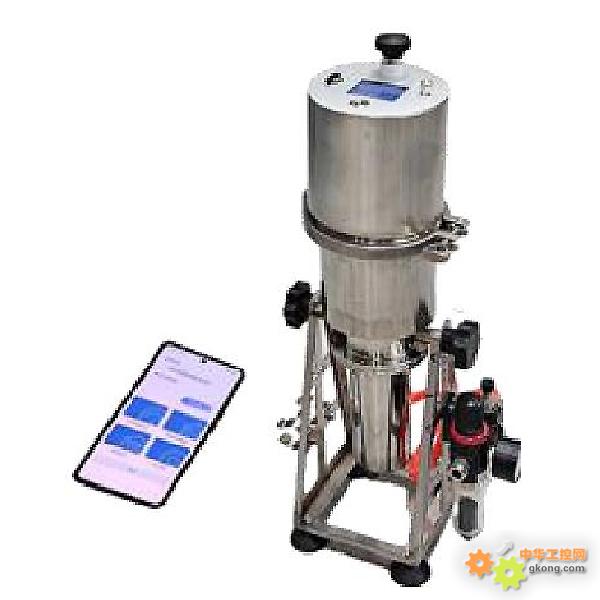

CWH12 (A) 井下煤层瓦斯含量测试仪是一款矿用本质安全型便携式检测设备,专为煤矿井下采掘工作面设计,核心用于煤层瓦斯含量快速测定,是矿山瓦斯治理、井下安全检测、煤矿安全生产管控的关键专用仪器。设备高度集成气动粉碎装置与瓦斯解吸装置,具备体积小巧、重量轻便、井下便携易携带的优势,可一站式完成煤样检测、瓦斯解吸、数据计算全流程操作,无需样品转运,全面适配煤矿井下现场检测需求。
产品特性
1.    井下一站式全流程检测
支持煤样快速密封、瓦斯自然解吸、粉碎解吸、损失瓦斯量、残余瓦斯量、瓦斯压力等核心指标井下现场全流程测定,无需转运煤样,杜绝样品损耗与数据偏差,满足井下瓦斯含量快速检测核心需求。
2.    自动化测定 + 智能报表生成
自动完成煤层瓦斯含量准确测量,井下实时生成专业测定报表,数据自动存储、直观显示,大幅简化人工操作,有效提升井下现场检测效率与数据准确性。
3.    无线连接 + 智能数据处理
支持手机 APP 无线连接设备主机,可远程操控测量流程,自动采集瓦斯解吸量、解吸时间等核心数据,智能推算瓦斯损失量,自动生成标准化测定报表,实现数据智能化管理。
4.    便捷式人性化结构设计
搭载触摸屏人机交互界面,操作简单直观易上手;煤样罐支持快速拆卸,刀头一体化设计搭配气动马达快插结构,安装、使用、维护便捷,适配井下复杂作业环境。
技术参数
?    产品型号:CWH12 (A)
?    瓦斯含量测量范围:0~60m3/t
?    流量测量范围:0~400mL/min
?    粉碎系统:气动转速≥10000r/min,扭矩≥1Nm,粉碎时间 1~5min,气源压力 0.4~0.8MPa
?    整机重量:<4kg
?    通讯方式:NFC、蓝牙无线传输
?    防爆形式:矿用本质安全型
