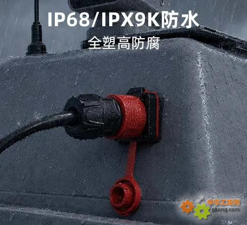

环境参数:匹配工况防护
防护等级:IP68(静态浸泡)与IPX9K(高温高压喷淋)的物理受力不同,不可互相替代,需根据实际工况精准选择或要求双重防护。
工作温度:工业级常规要求为-40℃~+120℃宽温域。
介质接触:若暴露于盐雾、紫外线、油液或化学溶剂中,需明确耐受要求。沿海或化工场景,盐雾测试通常要求≥72H。
密封圈材质:IP68常用硅胶,而IPX9K及耐化学腐蚀场景标配氟橡胶(FKM)。
