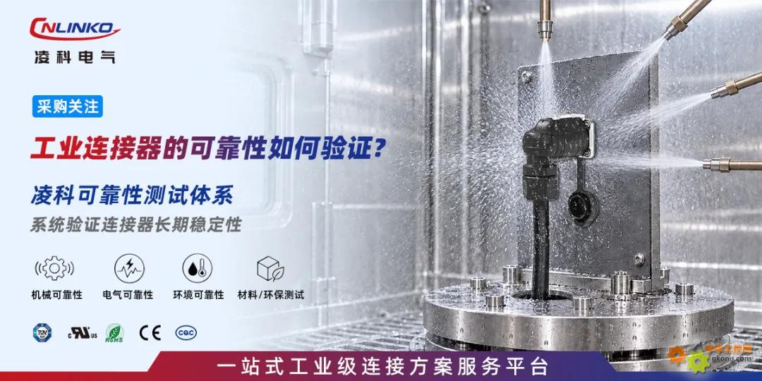

围绕上述失效因素,凌科建立了覆盖机械、环境、电气以及材料与制造一致性的可靠性测试体系。

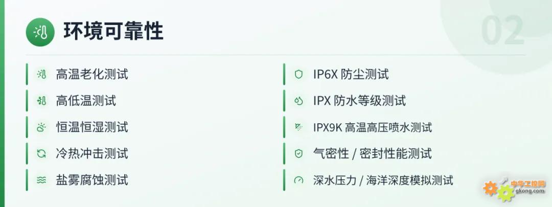

三、标注防护等级后,为什么仍要进行环境测试?
防护等级反映的是航空插头连接器产品在规定条件下的测试结果,但实际设备面对的环境通常更加复杂。温度快速变化可能引起材料收缩和膨胀,湿气与盐雾可能加速金属腐蚀,粉尘可能影响接口配合,高压水流和持续水压则会考验密封结构。

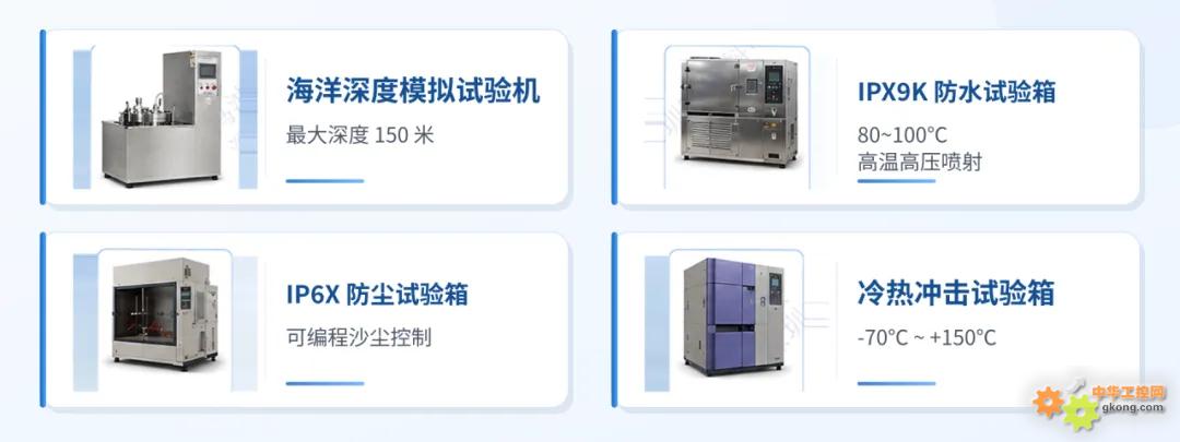

因此,环境验证需要覆盖多种应力条件。凌科实验室可开展高温老化、高低温、恒温恒湿、冷热冲击、盐雾腐蚀、IP6X防尘、IPX防水等级、IPX9K高温高压喷水、气密性与密封性能,以及深水压力与海洋深度模拟等测试。
这些项目分别回答几个关键问题:
  • 航空插头材料经过长期高温或温度循环后是否明显老化;
  • 密封结构在冷热变化后是否仍然有效;
  • 航空插头产品能否抵御粉尘、水流及持续压力;
  • 金属部件受到腐蚀介质影响后是否保持稳定;
  • 环境应力结束后,连接和绝缘性能是否发生变化。
凌科实验室配备IP6X防尘试验箱、IPX9K高温高压防水试验箱、冷热冲击试验箱及海洋深度模拟试验机。其中,IPX9K设备可模拟80℃至100℃高温高压喷水条件,冷热冲击试验箱可模拟约-70℃至+150℃的快速温度变化,海洋深度模拟试验机可模拟最深150米水压环境。
这类验证能够帮助设备厂商判断:航空插头连接器的防护能力是否有完整的测试过程支撑,而不只是规格书上的单项标识。

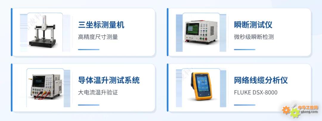

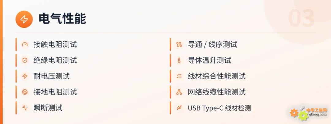

四、连接器已经导通,为什么还要检测瞬断和温升?
静态导通只能证明测试当下线路连通,无法充分反映持续负载和动态工况下的连接状态。
接触电阻增加后,连接器可能仍然导通,却会产生额外热量;绝缘性能不足可能带来漏电或击穿风险;振动过程中出现的微秒级瞬断,也可能导致传感器信号丢失、控制器误判或通信中断。
凌科实验室围绕电气安全与传输稳定性开展接触电阻、绝缘电阻、耐电压、接地电阻、瞬时中断、导通与线序、导体温升、线材综合性能、网络线缆性能及USB Type-C线材检测。
其中:
  • 接触电阻与导体温升测试用于判断持续负载下的连接及发热状态;
  • 绝缘电阻、耐电压和接地电阻测试用于检查电气安全性能;
  • 瞬断测试用于发现振动、冲击过程中短暂且难以捕捉的断连;
  • 网络线缆及线材综合测试用于检查信号和数据传输质量。
凌科配置瞬断测试仪、导体温升测试系统、耐电压与绝缘测试设备、线材综合检测设备,以及FLUKE DSX-8000网络线缆分析仪,为连接器及线缆组件提供可记录、可复核的电气测试数据。

凌科部分核心设备主要承担以下验证任务:
设备 主要检测方向 可提前发现的风险
海洋深度模拟试验机 持续水压及密封能力 渗水、密封失效
IPX9K高温高压防水试验箱 强水流冲击下的防护性能 高压冲洗后进水
IP6X防尘试验箱 粉尘环境下的密封能力 粉尘进入接口
冷热冲击试验箱 快速温变下的材料与结构表现 开裂、变形、密封下降
三坐标测量机 关键零部件尺寸精度 装配偏差、批次波动
瞬断测试仪 动态工况下的短暂断连 信号丢失、设备误动作
导体温升测试系统 持续负载状态下的温升 异常发热、寿命下降
FLUKE DSX-8000 网络线缆及接口传输性能 通信质量下降
测试设备、操作流程、判定标准与结果记录相互配合,才能形成真正有价值的验证结论。
