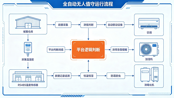

六、系统智能联动逻辑(全自动无人值守)
依托盛世宏博物联网平台自定义智能策略,无需人工操作,全程自动闭环运行,适配被服仓储标准存储环境。
1、恒温控制逻辑:传感器采集仓库温度,高于设定上限,平台联动红外模块开启空调制冷;低于设定下限,自动关停或切换保温模式,保持仓库恒温区间。
2、恒湿防霉控制逻辑:湿度过高→自动启动RS485除湿机,湿度达标停机;湿度过低→自动启动RS485加湿机,维持恒定适宜湿度,杜绝霉变、干燥老化问题。
3、自动防虫消杀逻辑:平台设置定时消杀任务,每日固定时段自动启动消毒净化机;高湿、高温易滋生菌群时段,自动加密消杀频次,持续抑制霉菌、虫卵、细菌滋生。
4、设备互锁保护逻辑:除湿与加湿设备智能互锁,不会同时运行;空调与温湿度设备联动适配,避免能耗浪费与环境波动,系统运行高效节能。
5、异常告警逻辑:温湿度持续超标、设备离线、故障停机,平台自动弹窗、消息推送告警,提醒管理人员及时排查,杜绝管控盲区。

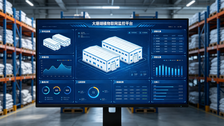

七、盛世宏博物联网平台核心管控功能
本项目所有终端设备统一接入盛世宏博 平台,实现集中监控、智能联动、远程管理、数据追溯、权限分级一体化管控。
1. 实时数据监控:双仓库分区展示温湿度实时数值、设备运行状态,大屏可视化,一目了然;
2. 智能策略联动:自定义温湿度阈值、消杀时段、设备联动规则,全自动无人值守运行;
3. 远程手动管控:支持电脑、手机端远程手动启停空调、除湿、加湿、消杀设备,灵活适配特殊工况;
4. 历史数据追溯:全程记录温湿度数据、设备运行日志、告警记录,自动生成曲线、报表,支持导出打印,满足仓储合规溯源;
5. 异常告警通知:环境超标、设备故障、离线掉线实时推送告警信息,提前规避霉变、虫害风险;
6. 多设备分组管理:支持两间仓库分区分组管控,独立设置策略、独立统计数据,管理更精细化;
7. 多级权限管理:支持管理员、运维人员分级权限分配,保障系统安全稳定运行。

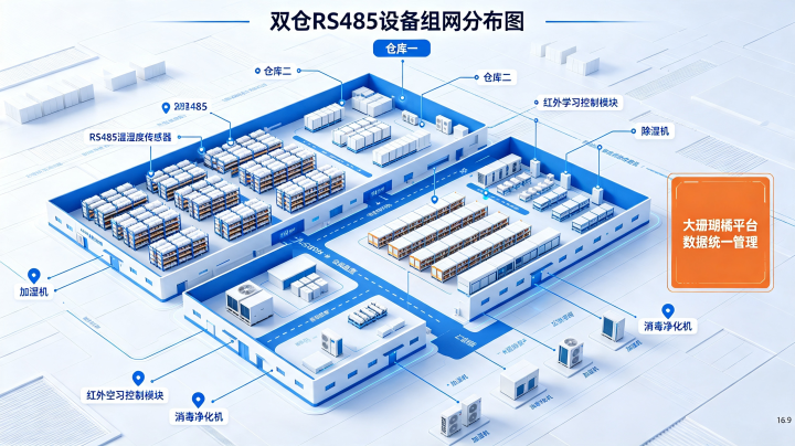

八、现场部署实施方案
1. <strong点位规划:两间200㎡仓库分别布设工业RS485温湿度传感器,均匀布点、全覆盖监测;每仓配套部署除湿机、加湿机、消杀净化机,原有空调加装红外学习模块。
2. 线路部署:所有RS485设备总线式布线,布线简洁、抗干扰强,不破坏仓库货架与主体结构,施工周期短、不影响仓储后期使用。
3. 设备调试:设备上电联网、接入盛世宏博平台,完成设备注册、分区命名、阈值设置、联动策略配置、告警测试、数据校准。
