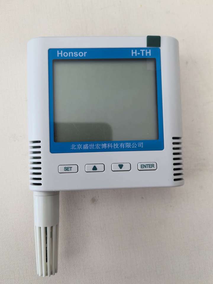

本型号 H-TH 为 86 盒壁挂以太网温湿度变送器,适配国内标准 86 墙壁接线底盒安装,整机分为显示面板主机、温湿度探测探头、安装底盒三大部分;搭载 RJ45 以太网网口有线联网传输,搭配外接温湿度探头,可实时采集环境温度、湿度数值,本地液晶屏实时显示温湿度数据,多用于机房、档案室、库房、酒厂醇化间、楼宇弱电间、医药仓库等需要环境温湿度监测的场景。 设备侧边配置拨动开关、散热通风槽,背部预留接线端子,支持有源接线供电或以太网 POE 供电两种供电方案,布线简洁,可接入局域网对接组态软件、环境监控平台、PLC、服务器实现远程监测、数据存储、超限报警。

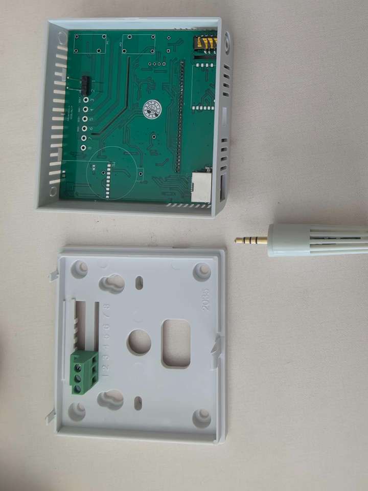

二、硬件结构拆解说明(对应实拍结构)
1. 显示面板正面:LCD 高清显示屏,下方配置 4 枚实体按键(SET 设置键、上 / 下翻键、ENTER 确认键),用于本地校准温湿度、设置 IP 地址、报警阈值、通讯协议;蓝边面板印有品牌 Honsor、型号 H-TH 以及生产厂家。

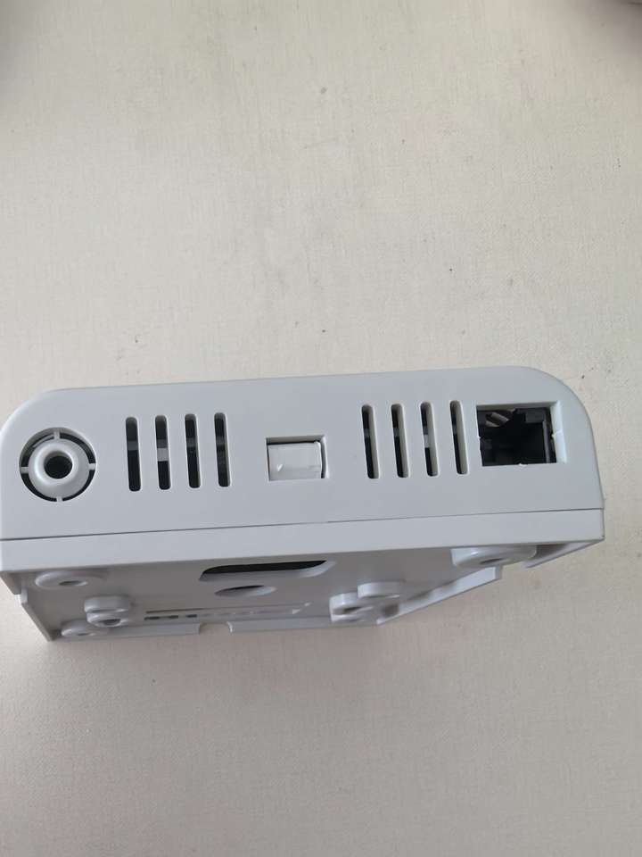

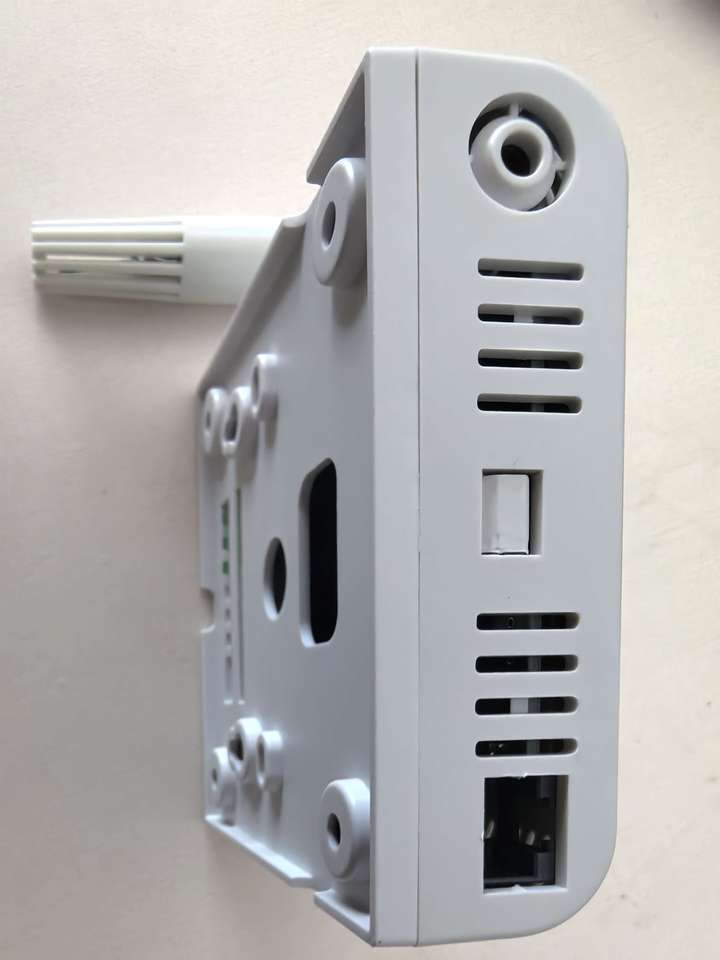

2. 机身侧边:竖向散热百叶槽保障电路板散热,内置拨动功能开关、RJ45 网口用于网线接入局域网。

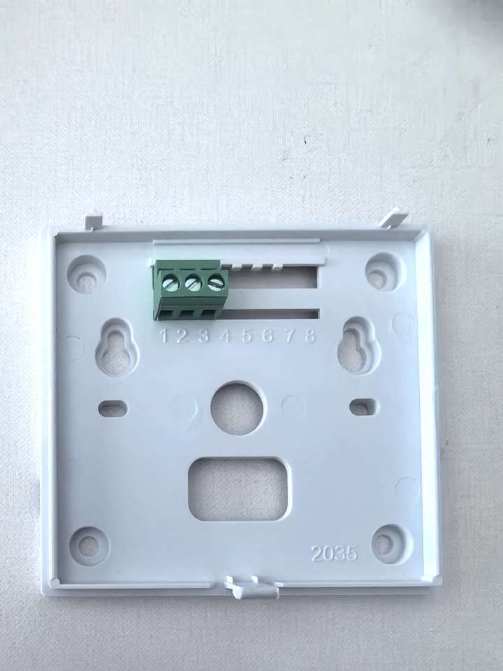

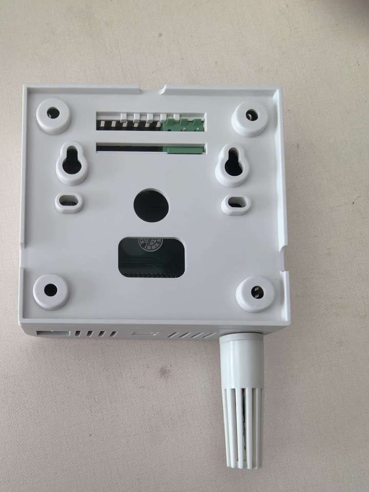

3. 背部结构:标准 86 壁挂卡扣底座,预留壁挂螺丝孔、挂装孔位,底座搭载 3P 绿色接线端子,可接入 DC 直流供电线路;外置插拔式温湿度探头(三段式音频插头对接主机),探头伸出机身可放置在被测区域,避免机身自身发热干扰测量。
4. 内部 PCB 主板:集成温湿度采集模块、以太网通讯模块、主控芯片,兼容 TCP/IP 标准以太网协议。

方式 1:86 墙壁暗盒安装(主流安装方式)
1. 断电操作:提前断开供电电源,避免接线短路烧毁设备。
2. 固定底座:将配套白色 86 安装底座扣在墙面预埋的 86 暗盒上,使用自攻螺丝穿过底座固定孔锁紧在墙面底盒。
3. 接线操作
? 网线:网线穿过墙体暗盒接入设备侧边 RJ45 网口;如需外接供电,电源线接入底座绿色 3P 接线端子对应电源正负极。
? 探头安装:将温湿度探头的音频插头对准主机插孔插入锁紧,探头延伸至需要监测的空间。
4. 扣合主机:将传感器主机对准底座卡扣,向内按压扣紧固定在墙面,完成物理安装。
5. 上电调试:接通电源,屏幕点亮,通过 SET 按键进入设置界面配置局域网 IP、子网掩码、网关,接入内网监控系统即可。

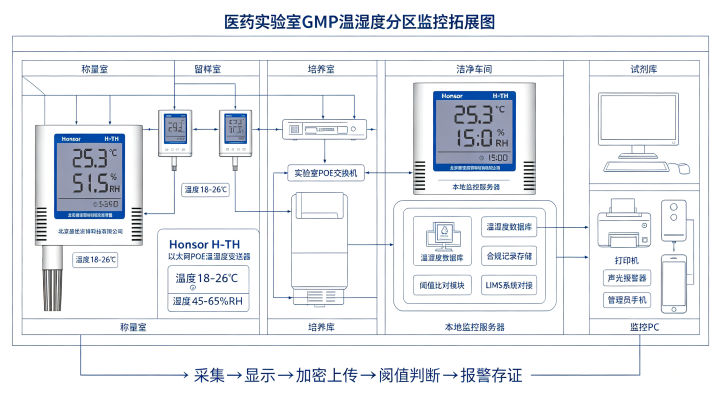

七、典型应用场景
档案室、档案馆、机房 IDC、医药阴凉仓库、烟叶醇化库、白酒酒糟发酵车间、博物馆展厅、办公楼楼宇自控、实验室、冷库环境监测。
