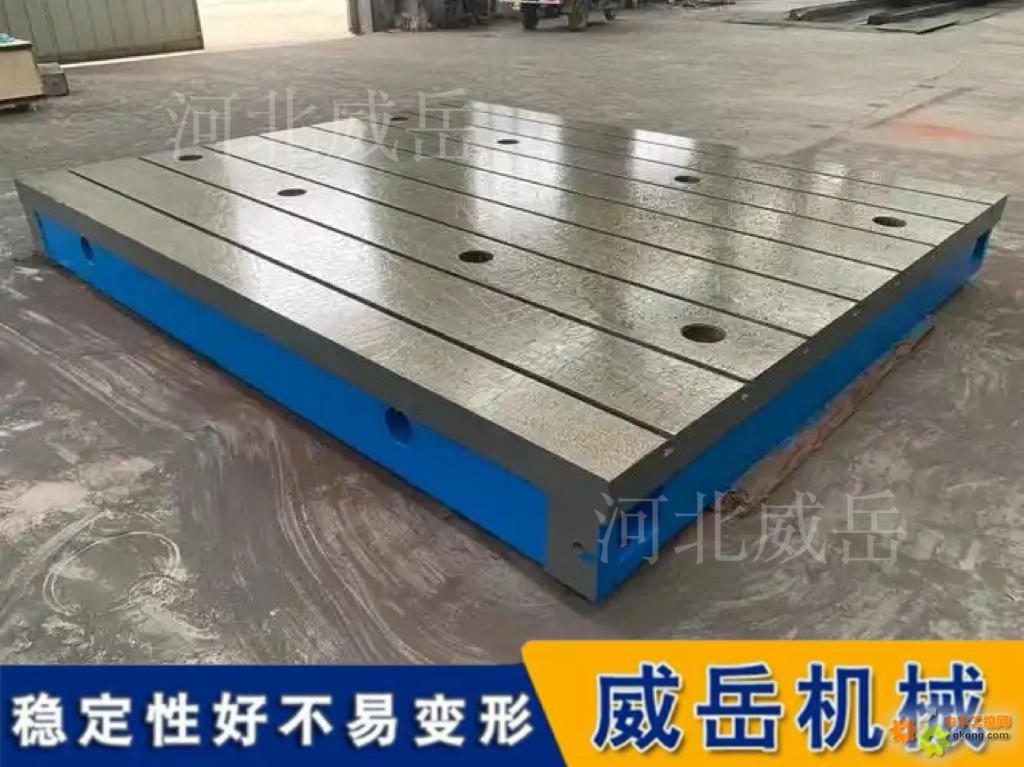

铸铁检验平台也叫检验平板、检测平台,属于精的密基准量具,为零件尺寸、形位公差检测提供基准平面,广泛用于机械加工、质检实验室、汽配、模具行业。执行国标 GB/T 22095?2021《铸铁平板》,检定依据 JJG 117?2013 平板检定规程。
要延长铸铁检验平台的使用寿命,核心在于 “三分靠质量,七分靠养护”。在精心维护下,一块平台的设计寿命可达30年至50年以上。
