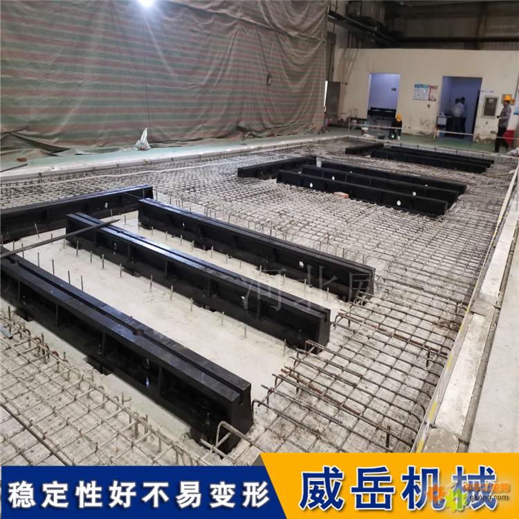

T型槽地轨则是长条状梁式结构,像铁轨或横梁,宽度较窄但长度可做得很长。

地轨则充当“支撑底座和导轨”,很少单独出现,通常多条平行并列铺设在车间地面,用于支撑固定超大型重型设备(如龙门铣床、压力机),或作为大型装配、焊接工件的移动导轨基础。

地轨则为预埋安装,用螺栓锚固在地面以下混凝土中,安装后上表面与车间地面齐平或略高,与地基融为一体,抗冲击和抗倾覆能力相当强。

地轨则更经济灵活,可根据设备跨距随意调整两条地轨间距,成本比同等面积铁地板低,但平面精度不如整块铁地板连续。
