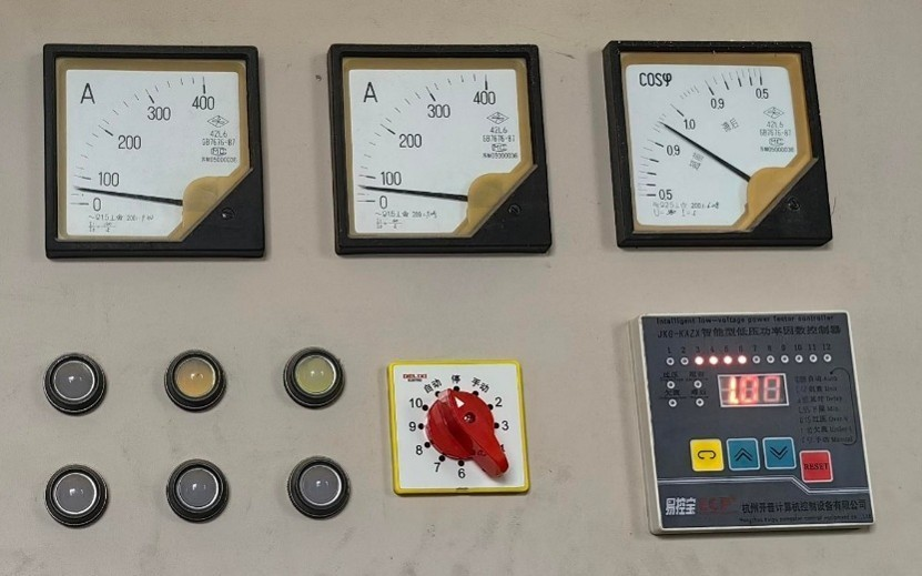

装上光伏之后怪事来了: 白天光伏发电量大,余电大量倒送电网,电容补偿柜控制器屏幕上,实时功率因数经常跑到 0.99、甚至 0.999。电工换电容、调投切参数、校验 CT 互感器,整套操作全部走一遍,屏幕读数依旧很漂亮。

1. 控制器的瞬时计算:反向有功参与运算 白天光伏发电大于厂区用电,多余电量倒送回去。控制器把 “倒送出去的有功" 一起纳入计算。即便系统还残留 14% 左右的无功,算出来的瞬时功率因数依旧可以冲到 0.999,屏幕看着非常好看。

1. 不要迷信控制器面板瞬时读数,光伏倒送厂区,一定要重点核对电力月度结算功率因数,屏幕好看不等于账单合格。
