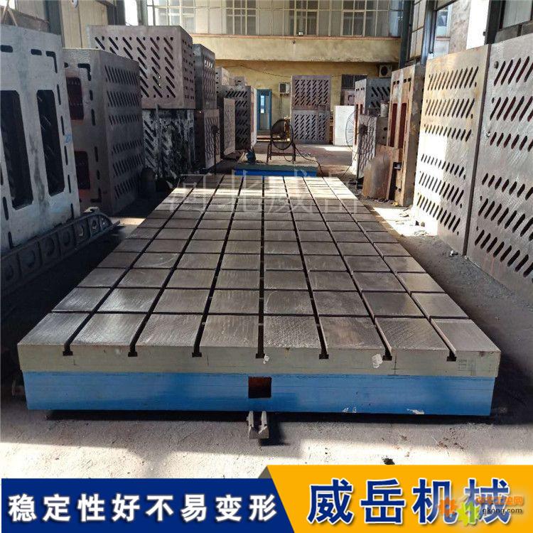

同轴度校准是电机测试底座区别于普通设备底座的核心要求。电机与测功机轴心高度须一致,误差≤0.02mm;用百分表固定在电机轴端转动检测径向跳动,同轴度误差应控制在≤0.005mm,避免传动过程中产生附加扭矩。对中不良是损坏设备的主要原因之一,须投入足够时间确保对中精度。
T型槽基准校准不可忽视。用激光对中仪检测T型槽平行度与直线度,单槽直线度应≤0.01mm/m,槽与平台端面垂直度公差控制在±0.02mm,为电机、测功机、传感器提供精定位基准9。
