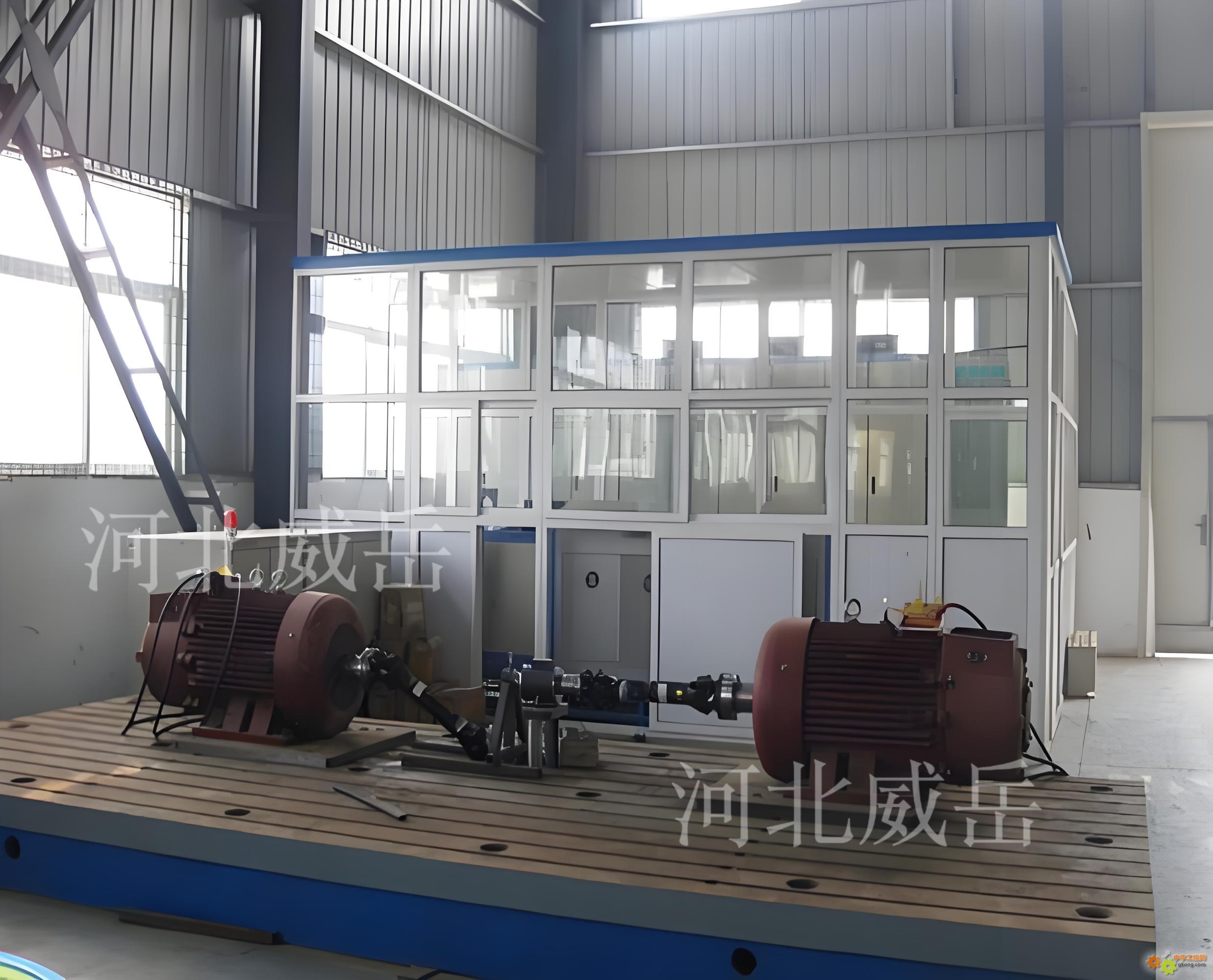

产品验证:作为试验台的基础承载平台,例如用于电机检测、发动机磨合试验或振动试验等,上面通常带有T型槽或孔,用于固定被测设备。
