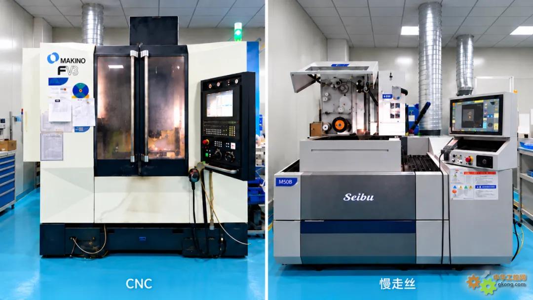

凌科对原材料及零部件实施来料检验,并在模具制造环节配置CNC、EDM、慢走丝等精密加工设备,对模具及产品关键尺寸进行控制。
注塑过程中,凌科对工艺参数、产品外观和关键尺寸进行质量监控;关键装配环节导入自动化设备,减少重复作业中的人为波动。同时采用CCD视觉检测识别部分外观及装配异常,产品完成成品检验并确认合格后,方可入库交付。

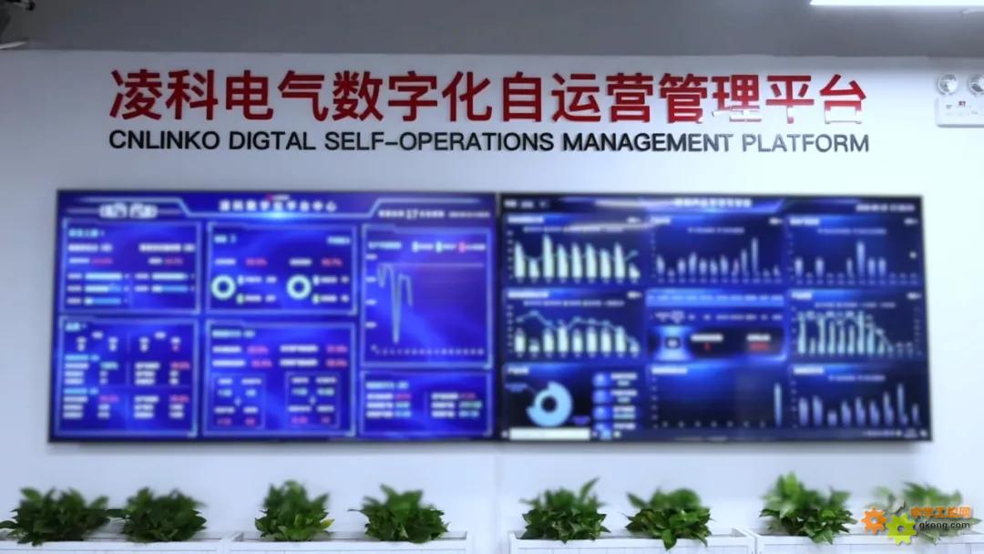

凌科通过ISO9001、IATF16949、ISO13485、ISO14001、ISO50001、ISO45001等体系认证,并结合数字化系统管理研发、生产和交付过程。
其中,PLM用于管理产品资料、技术文件及设计变更;MES记录生产任务、工序状态与关键过程信息;ERP和WMS协同管理订单、物料、库存及出入库数据;CRM、HR、OA和BI用于客户需求、人员、流程及经营数据协同。
通过体系流程和数字化记录结合,可将产品版本、物料、生产、检验及交付信息进行关联,为批次追溯、异常分析和质量改进提供依据。
