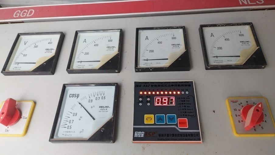

不少工厂配电房会遇到一件特别挠头的怪事:同一台变压器下面配了 2?3 台电容补偿柜,电容、接触器、控制器全部检查一遍,硬件没有损坏,可功率因数忽高忽低,一会儿过补、一会儿欠补,每个月力调电费罚单照样寄过来。
电工来回调试参数、更换控制器,折腾好多天不见好转;老板看着电费账单直犯愁:钱花出去装了补偿柜,不但没省电费,反倒月月交罚款。
有一家制造工厂就踩过这个坑:10kV 变压器配套 2 台电容补偿柜,柜子全部完好,可功率因数长期在 0.83?0.87 来回震荡,每月力调罚款稳定 6000 元左右,一年白白亏掉七八万。厂里一开始怀疑是电容质量不行,打算直接整套换新设备,改造预算十几万。我们工程师到现场实测之后才发现:电容、控制器全都没问题,根源就是两台补偿柜各干各的,互相 “内耗打架",没有协同工作。

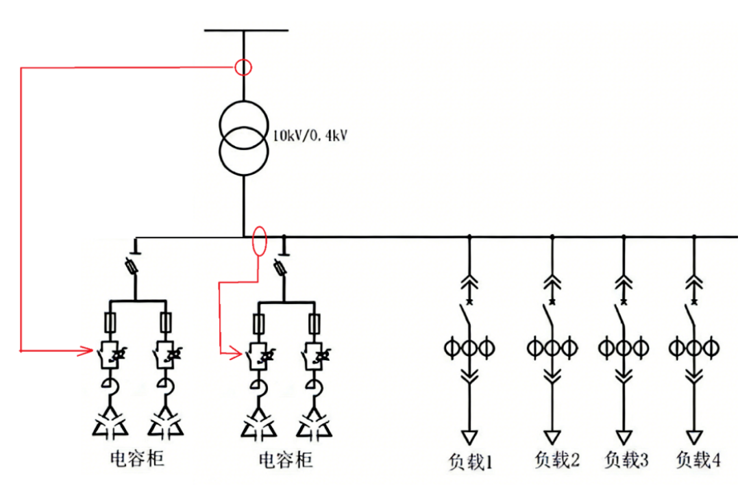

三、实操要点二:CT 采样回路不能 “一锅烩",避免补偿柜互相误判
很多工厂会单独拿出一台柜子,专门用来补偿变压器本身空载无功损耗,也就是业内戏称的 “裸奔变压器" 的无功缺口。
这里极容易踩坑:如果其余补偿柜的电流互感器 CT,把这台空载补偿柜输出电流也采集进去,就会出现严重误判。 空载补偿柜输出无功电流,被其他柜子读到,控制器会误以为现场无功已经充足,直接把自身电容全部切除,干脆 “躺平不干活",整体补偿容量直接缩水。
?正确接线规范:
1. 专门补偿变压器空载无功的柜子,CT 互感器独立串接在变压器一次侧,只采集变压器本体空载 + 总负载电流;
2. 其余所有负载补偿柜,CT 只采集车间负载回路电流,严禁把空载补偿柜输出电流纳入采样范围。
分工清晰:一台管变压器自身空载损耗,其余柜子只管车间设备产生无功,互不干扰,不会出现莫名退出运行。

现场原有配置:1 台 10kV 变压器,2 台电容补偿柜,两台延时均设置 10 秒,CT 采样回路混接在一起。
1. 修改两台控制器投切延时,分别调整为 11 秒、13 秒质数延时,消除同步投切风险;
2. 重新梳理 CT 电流采样回路,空载补偿柜独立取样,另一台只采集车间负载电流;
3. 保留原有全部电容、控制器硬件,没有新增设备投入。
整改之后次月电费账单:功率因数稳定维持 0.95?0.98,力调罚款直接清零,还拿到电力功率因数奖励,每个月直接省下近万元开支。厂长感慨,折腾了大半个月,原来根本不用花十几万换整套设备。
