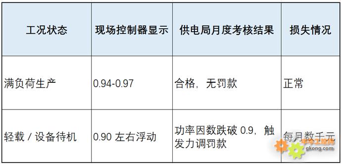

前段时间接触一家小型加工厂,车间水泵、风机居多。 满负荷生产的时候,功率因数稳稳 0.95 以上,从来没有罚款。可一到夜班、周末、订单淡季,设备待机轻载甚至半空载,月底电费单一到,力调罚款几千块直接扣掉。
厂里电工忙前忙后:检查电容、更换补偿控制器、反复修改投切参数,配电室控制器屏幕数值看着挺漂亮,可供电局的账单不会骗人,罚款照罚不误。
老板很纳闷:设备都没怎么耗电,怎么反倒要交一笔额外罚款?难道无功补偿柜子彻底废掉了?

拿前面那家水泵加工厂举例,水泵空载待机状态,无功电流约 6mA:
  • 使用常规 10mA 采样控制器:识别不到 6mA 无功,不启动补偿,功率因数跌到 0.8。按月电费 10 万来算,每月 5% 罚款,直接损失 5000 元。
  • 使用≤5mA 高精度采样控制器:可以精准抓到 6mA 微弱无功,及时投入补偿,功率因数稳定 0.92 以上,免除罚款还能拿到电费奖励,里外每月省下 5300 元。
