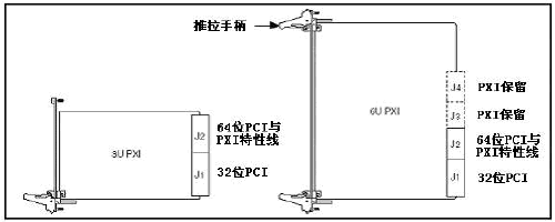

    PXI机箱内的模块导轨就是坚固性的力证。上下两侧的导轨可以牢牢地固定PXI模块。这种安装方式减轻了背板上的承受力,也使模块免受撞击和振动。模块的面板可以用螺丝固定到机箱上,进一步防止松动。在工业计算机中,板卡通常是以夹在接口部分两侧的插槽及卡沿和机箱的连接来固定的。仅仅两个接触点,其中之一还是背板,使板卡极有可能在恶劣的环境下抖动移位。另外,PXI的接插端部分也比PCI的更宽,更长。
图3 PXI外设模块配置与接插端
    最后,PXI机箱通常在背板上只有很少的电路,这样当任何电路需要更换的时候,维护都非常简单。工业计算机有两种设计。第一种是使用主动型背板,即计算机主板是背板的一部分。这种情况下如果主板出现问题,整个计算机都要更换。第二种设计是使用被动型背板,即背板上面只有PCI-PCI桥。这种设计中要用到单板计算机(SBC)。SBC插入背板中一个类似PCI接口的接插端。这种设计显然比嵌入式PXI控制器更容易振动和震颤。
