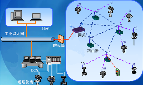

    图一是一个典型的工业用无线传感器网络示意图,核心部分是低功耗的传感器节点(可以使用电池长期供电、太阳能电池供电,或风能、机械振动发电等),网络路由器 (具有网状网络路由功能)和无线网关(将信息传输到工业以太网和控制中心,或者传输通过互联网联网);
图一, 典型的工业用无线传感器网络

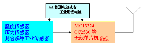

          图二是一个典型的工业无线传感器网络节点硬件结构示意图
图二   工业无线传感器网络节点示意图
    目前TI公司和FREESCALE公司推出的3套最新无线单片机解决方案:MC13224, CC2530, MSP430F5437+CC2520, 都是很好的SoC 微控制器解决方案,(见表一) 这些方案的特点是,高度集成化设计,微处理器和无线收发部分在同一芯片内部,需要电路板面积小于2平方厘米,外围只小于很少零件,就有很强抗干扰能力。工业无线传感器网络的网关,路由器和传感器节点,都可以使用同一微处理器来设计;
