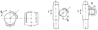

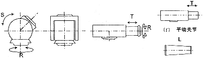

  顾名思义,模块机器人由模块——即由模块关节和模块连杆组成.模块一般应具有标准化的机械与电气接口用于模块间连接,具有一到三个自由度的模块关节由直流或交流电机驱动,并集成有减速机构和控制器。无自由度的模块连杆仅用于模块关节之间的连接。不同长度的模块连杆和不同方位的标准接口,使得模块关节之间的连接能满足对机器人不同运动学和动力学要求。图1给出了由Wurst开发的标准模块的示意。一自由度的关节模块可以是摇摆或平动,二自由度的关节可以是回转与摇摆、平动与回转和平动与摇摆。同一类型的关节可以有不同的驱动机构,以适应不同的运动与动力学要求,但可选择的余地是有限的。关节的长度可以根据实际要求制作。
  (a) 摇摆关节   (b) 平动与摇摆关节 (c) 平动与回转
  (d) 同摆动与摇摆关节 (e) 平动与回转关节 (g) 连杆

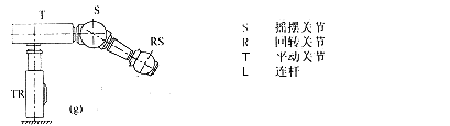

  R-回转关节  S-摇摆关节  T-平动关节  L-连杆
标准模块
  图1 标准模块

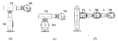

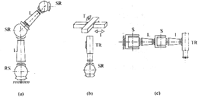

    从理论上讲,使用同一类型的标准模块可以构成无数不同拓扑关系的机器人。但从实际应用角度出发,一个满足六自由度空间运动要求的串连机器人(图1的标准模块仅限于串连机器人),由不超过4个多自由度的关节模块和3个连杆模块组成.若考虑到终端执行器本身具有的三自由度,对操作器的自由度的要求还会降低。图2给出了由标准模块组成的几种常见串连机器人拓扑关系[1]。图2(a)所示的六自由度模块机器人为最典型的工业机器人拓扑关系,它能满足大多数工业应用要求。这种类型的机器人的优点在于能在它的工作空间回避障碍,但对某些应用,它并不是最佳拓扑关系。对于执行器运动空间要求不大的机器人,如流水线上的装配机器人,图2(b)、(d)和(e)所示的机器人应用较多。其余所示机器人的应用则相对较少。

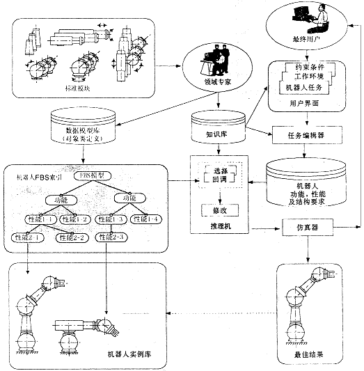

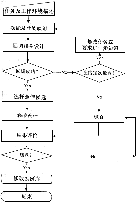

    图3给出了模块机器人概念化设计的CAD系统示意图。图4给出了基于事例推理的CAD系统流程。领域专家作为系统的设计和维护者,将成功的模块机器人的事例(对象)按照功能与性能进行分层索引,该树状索引图直接用于支持推理的知识库.用户通过人机界面输入机器人即将从事的任务、工作环境和约束。任务编译器将输入映射为对机器人功能和性能的指标,作为推理机进行索引的标签。推理机首先根据功能要求在树状知识库中进行相关匹配候选。满足基本功能要求和部分满足性能要求的模块机器人将被作为候选者,而性能最接近的模块机器人将被选出.由于被选出的模块机器人在性能上未必能满足新的工作要求,适当的修改再所难免.由于决定模块机器人功能的机器人拓扑关系已经确定,所进行的适应性修改仅仅是选择适当的关节和连杆模块.改变模块参数后的前向计算容易确定新的机器人的性能,这实际上是一个优化过程,其优化的目标是使该机器人的功能和性能与完成新任务所需的功能和性能的差别最小。通过模拟得到用户确认的最优模块机器人结构将作为系统的输出,并增加到事例库中。
模块机器人概念化设计CAD系统
  图3 基于事例推理的模块机器人辅助设计系统
基于事例的推理
图4 基于事例的推理
    在匹配过程中如果没有适当的候选者产生,则系统首先要求用户修订对任务的说明,如放松约束或降低性能要求,以利于回调相关机器人.系统在不能回调相关模块机器人时,会向领域专家征询进一步的知识,以求解决新的任务。若在有限循环次数后仍不能回调相关事例,则系统调用综合过程,从模块库中综合新的机器人拓扑关系。
