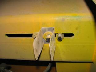

一、客户问题:调试中发现光电开关不可靠
  某客户在一人造板厂调试一套人造板沙光机,认为我们的带自学习功能的光电开关不可靠。由于客户反映的情况不明确,只是说原来品牌的产品的行刚改用施耐德电气的后就不行,影响了他们的调试进度,要求尽快去现场解决。初步判断客户不正确设置带自学习功能的光电开关。
二、产品现场使用情况

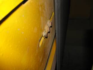

  到现场后发现,客户一台人造板沙光机上共用了施耐德电气XUB0 ANSNL2、XUB0 ANSNL2T对射式光电开关24对。其具体应用是每3组并排在一起进行沙纸皮带的纠偏,这三组开关是紧密安装在一起的(见图片1,3个发射管和3个接收管分别并排在一起)。由于没有选用不同频率调制光的开关,所以开关之间相互干涉,无法正常工作。对方多次调试不成功,于是想了一个办法,订做了一个罩子在位于中间的光电发射管上(见图片2),这样中间的发射管就不会影响两边的接收管接收信号了。同样对两边的发射管也有一定的阻挡作用,两边的发射管也就不会影响中间的接收管接收信号了。但是这样做效果还是不是很好,因此客户的调试进度延误了几天。(这里皮带纠偏限位开关用不了,因为会磨断。)
  在现场仔细观测后发现,由于发射和接收开关间安装距离短,在接收开关位置投射光斑直径只有30mm。所以,我们可以直接把中间的那对光电开关的发射和接收管对调,这样就和其它两对光电开关的方向相反,因此不加罩也不会互相干涉了(见下方示意图3)。如果只有两对光电开关,反相安装绝对可行,这样省事多了。
