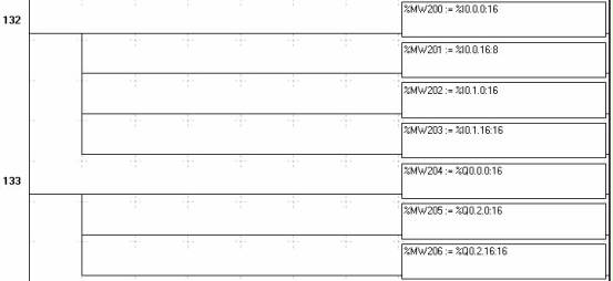

在触摸屏的某一页面需要监控PLC上的所有输入/输出点,在PLC的程序中加入相应的语句,如图2所示。在此段程序中完成将输入点I0.0~I0.15共16个输入点的状态赋值给MW200,使用的是TWIDO的结构化对象功能,同样操作,将要在触摸屏上监控的所有变量放在MW200~MW206共7个字变量中。

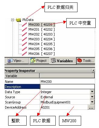

在PLC的程序中完成相应的处理后,下面进入XBTG触摸屏程序中。在触摸屏的变量表中建立与PLC关联的外部数据,如图5。
图5
图6

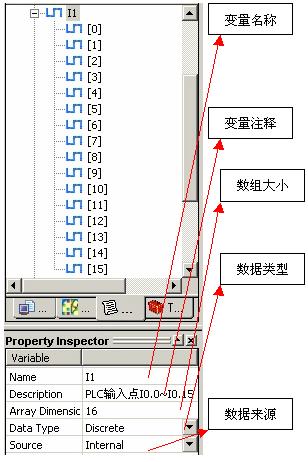

在这一步操作中需要建立7个来自PLC的变量40201~40208,命名为MW200~MW208。再在变量表中建立内部数组变量,数组变量中的数据会直接出现在屏幕上,如图6。共需要建立7上对应PLC的I/O点的数组I0~I3及Q0~Q3,其中I1的数组大小定义为8(原因见脚本部分注释),其余定义为16。建立好的数组如图7。
图7

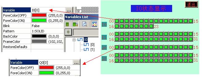

假定在触摸屏的某一页面上需要监控来自PLC的所有IO数据,画面如图8。画面中的IO状态指示均按图设置为相应的数组变量。
图8
