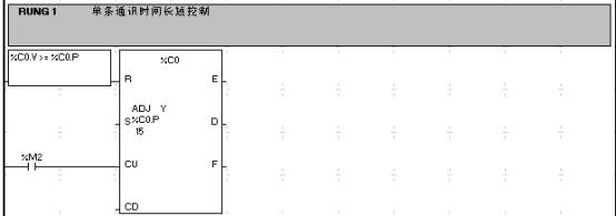

与每一个子站通讯的时间长度控制,其中M2由系统时钟位S5产生:

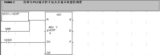

在程序中需要使用一个计数器来控制PLC与某一台ATV31的具体的通讯:
此计数器的作用在后面的程序中可以体现出来。

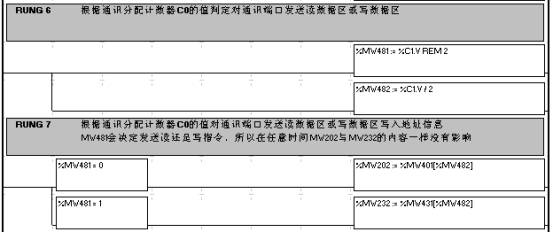

根据调度计数器的当前值,将与之对应的子站数据调入(使用了间接寻址):

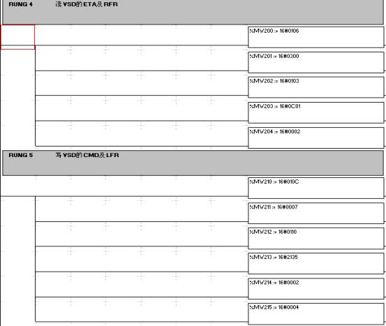

通讯数据区中相同部分的填写(注意其中MW202及MW232由上面程序完成了):

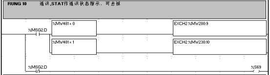

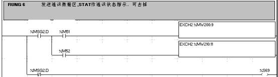

将通讯数据区用交换指令发送出去,MW481用来控制读或写操作:

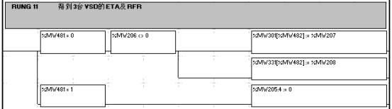

  下面是比较关键的一步,将通讯读回的数据保存起来,如1号变频器的状态及输出频率分别放在MW301及MW331中,2号变频器数据放入MW302及MW332,3号变频器数据放入MW303及MW333。
  程序中%MW206<>0处用来指定读操作有正确返回数据时,才将相应数据保存起来;%MW481=1的处理是为防止与前一子站通讯的数据影响与下一子站的通讯数据,同时配合%MW206<>0处的指令,使下一次与同一站点的通讯能地在有正确的返回数据后才被保存。

(* 单条通讯时间长短控制 *)
BLK   %C0
LD    [ %C0.V >= %C0.P ]
R
LD    %M2
CU
END_BLK
(* 控制与PLC通讯的子站点及通讯类型的调度 *)
BLK   %C1
LD    [ %C1.V >= %C1.P ]
OR    %M0
R
LD    %C0.D
CU
END_BLK

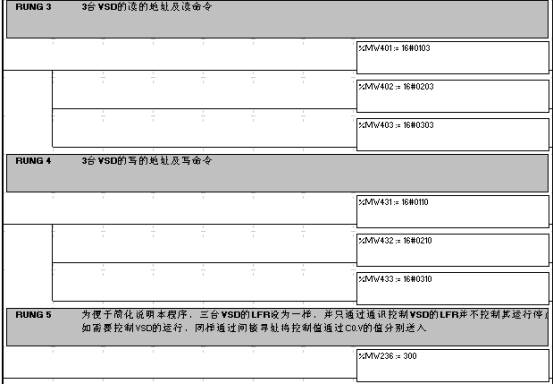

(* 3台VSD的读的地址及读命令 *)
LD    1
[ %MW401 := 16#0103 ]
[ %MW402 := 16#0203 ]
[ %MW403 := 16#0303 ]
(* 3台VSD的写的地址及写命令   *)
LD    1
[ %MW431 := 16#0110 ]
[ %MW432 := 16#0210 ]
[ %MW433 := 16#0310 ]
(* 为便于简化说明本程序,三台VSD的LFR设为一样,并只通过通讯控制VSD的LFR并不控制其运行停止 *)
(* 如需要控制VSD的运行,同样通过间接寻址将控制值通过C0.V的值分别送入 *)
LD    1
[ %MW236 := 300 ]
(* 根据通讯分配计数器C0的值判定对通讯端口发送读数据区或写数据区    *)
LD    1
[ %MW481 := %C1.V REM 2 ]
[ %MW482 := %C1.V / 2 ]
(* 根据通讯分配计数器C0的值对通讯端口发送读数据区或写数据区写入地址信息   *)
(* MW481会决定发送读还是写指令,所以在任意时间MW202与MW232的内容一样没有影响  *)
LD    1
MPS
AND   [ %MW481 = 0 ]
[ %MW202 := %MW401[%MW482] ]
MPP
AND   [ %MW481 = 1 ]
[ %MW232 := %MW431[%MW482] ]

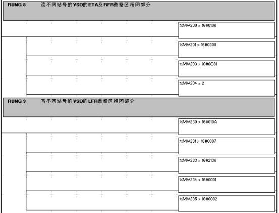

(* 读不同站号的VSD的ETA及RFR数据区相同部分 *)
LD    1
[ %MW200 := 16#0106 ]
[ %MW201 := 16#0300 ]
[ %MW203 := 16#0C81 ]
[ %MW204 := 2 ]
(* 写不同站号的VSD的LFR数据区相同部分   *)
LD    1
[ %MW230 := 16#010A ]
[ %MW231 := 16#0007 ]
[ %MW233 := 16#2136 ]
[ %MW234 := 16#0001 ]
[ %MW235 := 16#0002 ]
(* 通讯,STAT作通讯状态指示,可去掉   *)
LD    1
MPS
AND   %MSG2.D
MPS
AND   [ %MW481 = 0 ]
[ EXCH2 %MW200:9 ]
MPP
AND   [ %MW481 = 1 ]
[ EXCH2 %MW230:10 ]
MPP
ANDN  %MSG2.D
ST    %S69
(* 得到3台VSD的ETA及RFR         *)
LD    1
MPS
AND   [ %MW481 = 0 ]
AND   [ %MW206 <> 0 ]
[ %MW301[%MW482] := %MW207 ]
[ %MW331[%MW482] := %MW208 ]
MPP
AND   [ %MW481 = 1 ]
[ %MW205:4 := 0 ]
