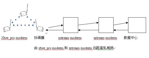

背景:电力行业为了保证数据的安全性,组建私域网将有取代公网传输数据的趋势.
解决方案:
  针对于小范围的电力设备采用Maxstream公司的XBEE模块组建一个mesh网,这个网络里有一个协调器和若干个路由器/终端,这里的路由器/终端可以完成2个功能,既可以做路由器也可以作为终端设备.在需要采集数据的设备上,由采集板采集所需数据,然后和XBEE模块通过路由器/终端的UART口通讯,将采集到的数据发送给协调器端.由于终端同时具有路由器的功能,所以一个终端的数据可以通过其它的终端的路由最终传递到协调器那一端.
  由于很多电力设备之间的距离或者电力设备距离数据处理中心较远,全部使用xbee或者xbee_pro不经济,所以可以采用XSTREAM模块来实现传输距离的扩展.将xstream模块的uart和做协调器的xbee模块的交叉接在一起,在数据接收中心也使用XSTREAM模块接收数据.这样就实现了通讯距离的扩展.虽然XSTREAM模块不能支持自动组网功能,但是它支持级跳功能,所以也可以实现更长距离的通讯,这样便实现了对于电力数据的采集和传输,将xbee或者xbee_pro组成的网络内设备的信息传到采集中心,实现数据的采集和监控.
