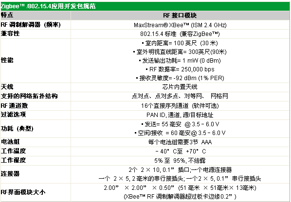

ZigBee是基于IEEE802.15.4标准的高可靠性,低成本和低功耗特性的无线技术,可用于基于报文的无线数据传输。ZigBee/802.15.4为您提供您所需要的所有工具,帮助您在基于Rabbit的解决方案中集成ZigBee无线模块。

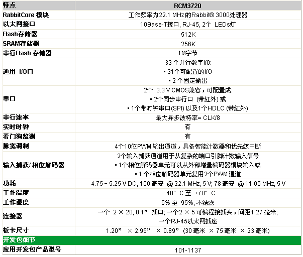

该开发包提供三个MaxStream® ZigBee模块作为各种应用的设计参考,一个是ZigBee模块,可以基于RCM3720 RabbitCore模块部署基于以太网的嵌入式网络。RCM3720工作在22.1MHz,提供10Base-T的以太网络,板载存储器为512K 的Flash, 256K的SRAM和1MB的Serial Flash,以及33个GPIO。另外两个ZigBee模块可以作为单独的节点设备。

RabbitCore™ 模块工作在22.1 MHz的工作频率,带有10Base-T 的以太网络,板载存储器有512K Flash, 256K SRAM, 和1MB 的Serial Flash,以及33个 GPIO 。
三个MaxStream® ZigBee 无线模块和用于简单连接的线缆
