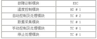

  应用程序各任务模块级别的设定原则是:在满足实时性要求的条件下,应尽量降低其级别,以避免CPU 过载。

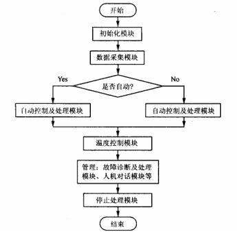

  本控制系统的软件采用模块程序结构,其程序结构框图见图3 。
  图3 注塑机PCC控制系统程序结构框图
  图中控制程序主要分为8 个模块,各模块的作用如下:
  a) 由初始化模块:主要完成A/ D、D/ A 模块、各数据区的初始化工作;
  b) 数据采集模块:主要完成模拟量采集、滤波等工作;
  c) 自动控制及处理模块:主要完成注塑机的多种加工过程自动控制;
  d) 故障诊断及处理模块:主要完成对故障巡检报警及相应处理;
  e) 温度控制模块:主要完成料筒多级温度加热控制;
  f) 手动控制及处理模块:主要用于系统过程的单步动作控制;
  g) 停止处理模块:处理停止信息;
  h) 人机对话模块:主要完成接受控制参数和显示参数的功能。
  根据任务模块的级别设立原则,除人机对话模块和系统初始化模块外,其他任务级别的选择见表2 。具体每一模块的控制程序可根据控制信号流程、控制要求和实现方法采用PLC2000 高级语言或梯形图来编制。

  d) 安排任务级别时,本系统把实时性要求高的任务放在高级别中,即执行循环次数多;
  e) 为避免出错,单个任务程序的执行时间将小于该任务级别的扫描周期;
