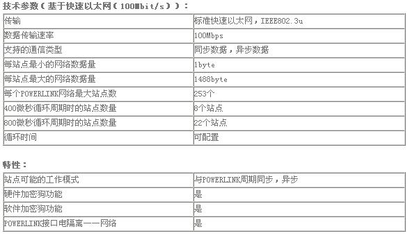

  下面是关于POWERLINK的技术参数数据。
  POWERLINK是一个严格且具有确定性的实时通讯软件协议,它完全建立在以太网硬件基础上,现在可实现波特率为1Gbits/s的安全通讯速率。POWERLINK不仅支持PLC,I/O以及运动控制数据的循环通信,同时也支持实时网络节点间的非同步通信,并且专门为这一目的预留有部分网络带宽。

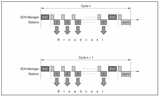

  POWERLINK采用SCNM(Slot Communication Network Management)通讯技术解决了传统的以太网CSMA/CD通讯方式的冲突问题。
  SCNM规定POWERLINK网络中由管理器节点(MN)统一分配时槽给各控制器站点(CN),并依次轮询。MN以点对点的方式向CN发出访问请求PollRequest,CN以广播的方式向所有站点发出响应信息PollResponse。
  图示如下:图1

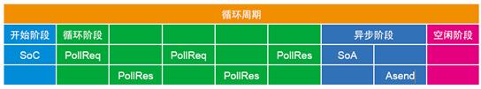

  一个POWERLINK循环包括一个循环头(SoC),它被控制器用于同步操作,循环头之后,管理器向第一个站点发送一个传送请求,相应的它会收到一个传送回应。依此类推。在每一个循环中,所有的站点都会被访问到。循环通讯在一个循环尾(EoC)终止。而后就是非同步通信时间,这时,管理器就向某个站点发送或者提示其发送数据。
  图示如下:图2

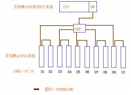

  2〉无轴凹版印刷机中POWERLINK的网络结构:
  型号不同的机组式凹版印刷机的色组单元个数是不同的,下面以一个10个色组单元的凹版印
  刷机的网络结构为例,说明无轴凹版印刷机的POWERLINK网络结构,以及站点分配的情况。在POWERLINK网络结构中,贝加莱2005系列PCC的CPU模块是中央数据处理单元,其插槽中的通信模块的站点拨码为00(MN),各伺服控制器站号依次为01到10(CN)。网络结构如下图示:图3

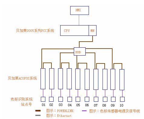

  4〉基于POWERLINK总线的无轴凹版印刷机的整体方案:
  显示操作监控站:贝加莱POWER PANEL 系列集显示操作数据处理于一体的人机界面;
  中央数据处理单元:贝加莱2005系列PCC系统CPU,是一款高性能的CPU模块,可处理从机器制造行业的高端应用到过程控制中的高难任务。
  印刷版辊驱动及控制系统:贝加莱全数字伺服驱动器ACOPOS系统及伺服电机系统。
  色标识别及处理系统:色标识别传感器及信号处理系统,色标信号经传感器识别及处理系统的初次处理,输入到ACOPOS系统做处理运算及控制。CPU模块对识别的信号做高级别的算法再传输给ACOPOS系统做控制。
  POWERLINK总线:给整个色标系统提供了高实时的安全数据通道。
  5〉贝加莱套色控制系统结构图:
  以10色无轴凹版印刷机为例。
  以下为无轴凹版印刷机的整体框架结构图:图4,
