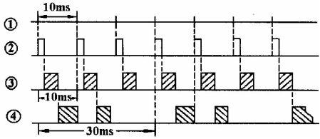

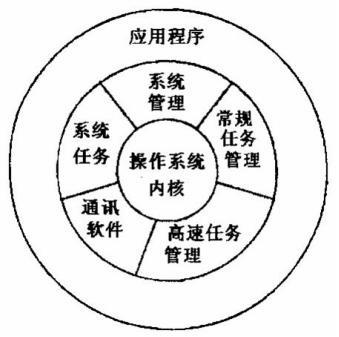

  具有多任务处理能力的PCC 的结构模型如图1 所示,操作系统内核是具有多任务能力的标准操作系统,主要为多任务应用程序提供资源管理。模型的中间层是PCC 软件包,它在操作系统内核的基础上对系统任务、多任务应用程序进行管理。系统管理模块和系统任务模块管理系统任务,所谓系统任务是指操作系统的进程。高速任务模块和普通任务模块分别管理高速任务级别和普通任务级别的应用程序。PCC 软件包系统允许将用户任务(相对独立的应用程序模块)设定为高速任务级别(HS 一Task Class)和普通任务级(Task Class)。高速任务级和普通任务级又可相应划分为如下共8 个任务级:HS 一Task Classl ~HS 一Task Class4、Task  Classl~Task Class4 。其执行的优先级依次递减,每个任务级别又可设定其周期时间。例如,若Hs 一Task Class2 的周期时间为50us ,则系统每50us执行一次该级别的任务模块。以Task Classl 和Task Class2两任务级别为例的执行情况如图2 所示。多任务的处理实际上是先执行级别高的任务,如图2 中的Task Classl ,其实际运行时间是4ms ,Task  Classl 执行完后,再执行Task Class2,由于Task Class2 的运行时间是9 ms ,在开始执行Task Classl 到下一次执行(即周期10 ms)时,Task Class2 还未运行完,因Task  Classl的优先级别高,所以Task Class2 的执行被打断,而转去执行Task  Classl,等执行完Task  Classl后,再转去执行Task Class2。图2 中① 表示的是操作系统时钟,图2 中② 表示的是系统管理所需时间。系统管理时间用于对系统任务的管理,此时间不能改变,并以10 ms 的操作系统时钟为周期执行。
  图1 PCC 结构模型
  图2 多任务执行时序

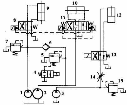

  (l)液压系统
  液压系统原理如图3 所示。图中1 、2 为双联液压泵。切断缸9 下行时,电磁铁8 断电,高压小流量泵l 和低压大流量泵2 同时对切断缸供油,使其快速下行。切断钢筋时负载压力升高,单向阀6 闭合,仅由高压小流量泵l 供油。切断后,泵2 为跟切缸供油,使跟切缸10 快速跟切及返回。阀4 用于系统短时不工作时对大流量泵卸荷。由于跟切和落料运作几乎同时进行,高速切断时两缸所需流量均较大,故此,落料缸12 采用液压泵3 独立供油,以避免泵的流量过大和两个液压系统的相互干扰。节流阀14 用于调节落料缸12 的工作速度。
  图3 液压系统原理图
  1 、2 、3 .电机4.接触器系统5.SMC 6 、13.保护装置7.隔离变压器8 、9.开关电源10.固态继电器组 11.电磁铁组12.接触器控制线圈组15.CPU 模块16.DIl35 17.DI439 18.DO435 19.DO720 14.手动按钮组20.光电转换器

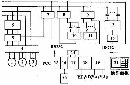

  图4 电气系统原理图
  (2)PCC及电气系统
  图3 中电机1 用于带动校直辊对钢筋校直,电机2 是切断和跟切液压系统的驱动电机,3 是落料液压系统的驱动电机。中间继电器组用于PCC 的输出模块和液压阀电磁铁之间的隔离及信号放大,接触器组用于电机软启动、停止及速度转换。由于1 、2 两台电机的功率较大,为了减小电机启动过程中对电网的冲击,采用电机软启动器SMC 对电机进行软启动。
  PCC 的模块配置如图2 所示。CP774 是CPU 模块,也是PCC的核心模块。DIl35 是高速计数模块。校直辊在校直钢筋的同时,带动光电型位置传感器,位置传感器的信号经光电转换器放大整形后送入DIl35 模块,对被校钢筋长度进行检测。DO435 是直流输出模块,其输出触点控制中间继电器,中间继电器输出触点控制电磁阀的动作。D0720 是交流输出模块,其输出触点控制交流接触器的控制线圈,通过交流接触器实现对三台电机的启停控制及校直电机的高低速控制。DI439 是输人模块,手动按钮主要用于系统的调试。PanelWare 是与PCC 配套的人机交互设备,通过RS232 通讯电缆与PCC交互信息。通过Pane1Ware的面板键和显示屏可设定被加工钢筋的规格、切断长度、切断根数等。
  Pane1Ware的人机交互程序在Pane1Ware Studio 的开发平台上开发,主要是人机界面的设计、输入设定参数、设定并读取控制键等功能。PCC的编程采用Pg2000语言,Pg2000语言是一种类似C 语言的编程语言,它结合了C语言和Pascal语言两者的优点。C语言的大部分语法规则都适用于Pg2000语言。由于PCC 的系统软件支持多任务处理,本设计中按工艺流程应实现的控制功能将整个控制过程划分成14 个任务模块(程序模块),其中主要有参数读取模块、自动切模块、自动跟切模块、自动落料模块、自动停车模块、速度控制模块、连续切控制模块等。这14 个模块根据实时性要求的不同,又划分为三个任务级别。由于自动切模块除了控制切刀的动作外,还负责接收计数器计数值,将其设置为任务级别最高的任务模块,其执行周期最短,从而将计数误差控制到最小限度并及时控制阀的动作。而读取参数模块是读取操作人员输人的加工参数设定值,对实时性要求较低,可以将其设定为低级别的任务模块,加大执行周期,以减轻对CPU 的压力。
