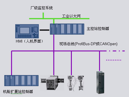

  3.1系统结构
风机控制系统结构图
  采用LAN/FieldBus系统结构,主控站控制器对外提供百兆以太网接口,利用现场总线完成机舱扩展站控制器或其它现场智能设备(变频器等)的连接。主控站以太网接口支持标准的MODBUS TCP/IP规约,并支持UDP协议。
  现场总线支持ProfiBus-DP或CANOpen。可以方便地利用现场总线完成远程I/O站的扩展,并能与其它智能设备通信。本方案中拟采用CAN总线,CAN总线的短信文结构及完备的底层校验和错误处理机制使得CAN总线具有优越的抗干扰性。根据现场环境的不同可选用光通信介质以提高可靠性。

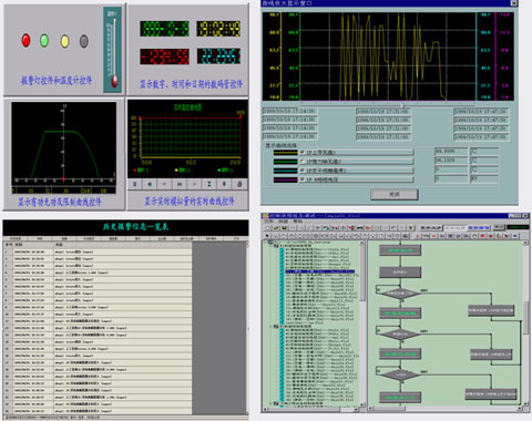

      人机界面(面板)硬件采用工业级平板电脑,可以采用以太网、串口、Profibus- DP等进行面板和控制器的组网连接。
  采用我公司的NAControl组态软件开发界面,NAControl组态软件与控制器之间通过我公司开发的NA-PLC OPC服务器(OPC2.0规范)或者专用驱动程序通讯,底层协议不产生额外费用。NA-PLC OPC服务器可以方便地接入支持OPC接口的组态软件中(如iFix,WinCC等),因此如果不采用我方提供的面板,也可以方便地进行其他厂家面板与我方控制器之间的通讯。
  NAControl组态软件特点:
  基于Windows平台,采用面向对象的技术和方法进行系统设计、软件实现。遵循TCP/IP、SQL、ODBC、COM/DCOM、ActiveX、C++、Office、IEC61131-3、OPC等国际标准,系统功能齐全,操作简便,维护量小。具有良好的开放性、方便的扩展能力、完善的在线帮助及可不断融入新技术的特征。它具有数据采集和处理、控制与调节、画面、智能报警、报表、历史数据统计和查询、可视化顺控流程组态与执行、ONCALL、AGC/AVC高级应用软件、Web服务、与外系统通讯等功能。
