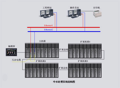

    2解决方案
    2.1 中水深度处理站控制系统PLC
    1)中水深度处理站PLC通过高性能的工业控制网络及处理单元、过程I/O、人机接口和过程控制软件等来完成城市中水深度处理系统的控制。
    2)中水深度处理PLC设计采用合适的冗余配置和诊断至模件级的自诊断功能,使其具有高度的可靠性。系统内任一组件发生故障均不应影响整个系统的工作。PLC采用本公司自主研发的NA400系列控制器。PLC CPU双机热备冗余配置,开关量输入输出模块要求为16点模块,模拟量输入输出为8点模块,电源模块选用冗余电源,通讯方式采用双网冗余方式,控制网通讯模块采用双通道,以太网通讯采用双冗余方式。机柜内提供I/O总量的20%(包含各种类型I/O点)做备用,同时在插槽上还留有扩充20% I/O的余地。所有开关量I/O模件配置隔离继电器装置。所有模拟量I/O模件配置有源或无源信号隔离器。
   3)系统的监视、报警和自诊断功能应高度集中在LCD上显示和在打印机上打印,控制系统在功能和物理上适当分散。
   2.2 中水深度处理站控制系统监控软件
   采用我公司的NAControl组态软件开发界面,NAControl组态软件与控制器之间通过我公司开发的NA-PLC专用驱动程序通讯,底层协议不产生额外费用。
NAControl组态软件特点:
基于Windows平台,采用面向对象的技术和方法进行系统设计、软件实现。遵循TCP/IP、SQL、ODBC、COM/DCOM、ActiveX、C++、Office、IEC61131-3、OPC等国际标准,系统功能齐全,操作简便,维护量小。具有良好的开放性、方便的扩展能力、完善的在线帮助及可不断融入新技术的特征。它具有数据采集和处理、控制与调节、画面、智能报警、报表、历史数据统计和查询、可视化顺控流程组态与执行、ONCALL、AGC/AVC高级应用软件、Web服务、与外系统通讯等功能。
   3 数据通讯系统
 数据通讯系统将各分散处理单元、输入/输出处理系统及人机接口和系统外设联接起来,并保证可靠和高效的系统通讯。
 连接到数据通讯系统上的任一系统或设备发生故障,不应导致通讯系统瘫痪或影响其它联网系统和设备的工作。任何站与通讯高速公路之间的接口应是无源的并是电气隔离的。通讯高速公路的故障不应引起PLC控制单元不能工作。
     1)中水深度处理系统的PLC系统与上级水网监控网络连接
NA400 PLC提供冗余、高可靠、高性能的遵守TCP/IP协议的百兆以太网接口,负责与上级水网监控网络连接,提供组态画面、数据等信息。
     2)城市中水深度处理站PLC与其它控制系统之间的通讯
NA400 PLC通过串口通讯模块CMM401-0401提供多路标准的RS232/485接口,负责与其它控制系统之间通信。

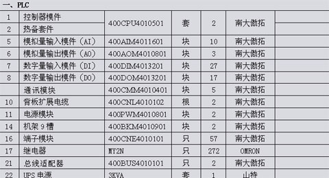

   4设备配置
