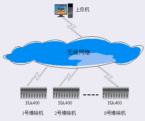

     某大型饮料生产厂的立体仓库巷道长120米,巷道两边为高层货架,货架每排60列、8层,一排货架共400个货位。有8个巷道,每个巷道配置一台堆垛机,堆垛机从出口或入口开始在巷道中前后运动,升降机构沿立柱可上下运动到目的货位,然后货叉结构开始抓取货物、推入货物到目的货位、卸下货物、货叉收回到原位的顺序,完成存放货物任务。反之完成取出货物任务。为了提高入出库效率,堆垛机采用PLC自动控制方式。
     本系统采用8套NA400 PLC与一台监控上位机组成一个控制系统。考虑到堆垛机在巷道中的运动控制,每套PLC及上位机可以各增加一套数传电台模块,组建数传电台无线通讯网路或者增加无线以太网设备,组建无线以太网络。
