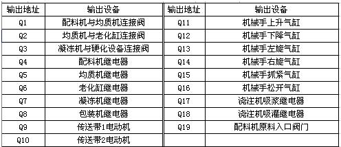

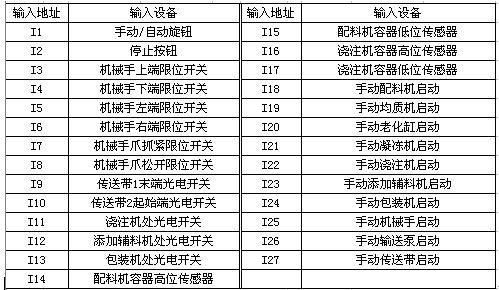

    2.2 PLC的IO资源配置

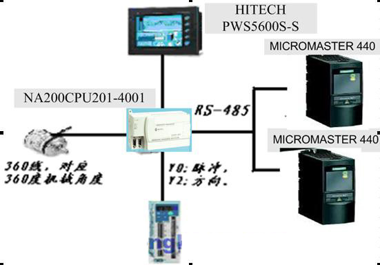

    硬件体系结构示意如图1所示。IO资源配置参见表1。
    图1硬件体系结构示意
    表1 IO资源配置
    数字量输入
    数字量输出

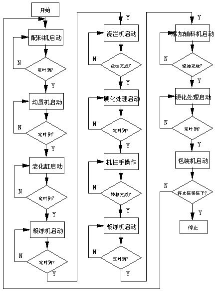

    图2软件流程
    2.3软件流程设计
    软件流程设计参见图2
    此外系统还包括浇注机及机械手的工作程序流程图,需要详细了解工艺过程或有意交流其他技术细节的,可至电南大傲拓科技江苏有限公司技术支持部。
