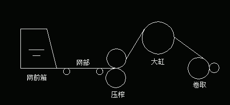

  卫生纸机由网前箱、网部、压榨、大缸、卷取五大部分组成,浆料通过上浆泵送至网前箱,通过网部成型后,进入压榨脱水,通过大缸烘干,然后由卷取的冷缸完成收取成型纸页。
纸机系统组成
  由于车速比较低,网部、压榨、大缸共用一个传动点,卷取机使用一个传动点,由统一的速度链来协调两分部之间的速度,每个传动点具有微升、微降、爬行、运行、正点、反点等功能。

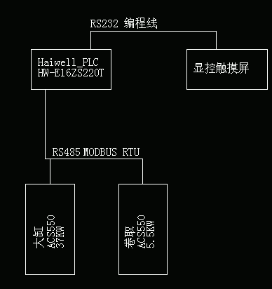

  海为PLC Haiwell系列PLC是一款通用型高性价比的小型可编程控制器,产品广泛应用于造纸、塑料、包装、纺织、食品、医疗、制药、环保、市政、印刷、建材、电梯、中央空调、数控机床等领域的系统和控制设备。 S系列可编程控制器除自身带有各种外设接口(开关量输入、开关量输出、模拟量输入、模拟量输出、高速计数器、高速脉冲输出通道、电源、通信端口等)外,还可扩展各种类型的扩展模块,进行灵活的配置。HaiwellHappy编程软件简介 Haiwell PLC的编程软件名称为HaiwellHappy编程软件,是一款符合IEC 61131-3规范的PLC编程软件, 用于Haiwell 系列PLC的编程,它支持LD(梯形图)、FBD(功能块图)和IL(指令表)三种编程语言。HaiwellHappy编程软件可运行于Windows98/200x/XP操作系统环境下。鉴于海为PLC的通讯功能强大、硬件性能可靠,所以本纸机选用了海为PLC做为控制中心,系统组成如下:海为E系列PLC一支、ACS550变频器一台、ACS350变频器一台、小型触摸屏一支。
控制系统组成

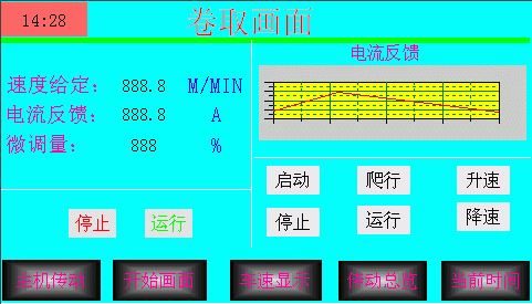

卷取操作画面

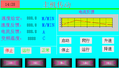

主机画面

  通过海为E系列PLC自带的RS232端口完成了PLC跟人机屏的通讯、通过海为自带的RS485端口完成了与ACS550变频器的通讯,只需要一条指令就完成了通讯任务,没有必要去关心复杂的中断控制、通讯冲突等问题。为节约成本,卷取的变频器没有选择ACS550,而是选用了具有同样控制性能的ACS350变频器,通过ACS550变频器的AI、AO、DI、DO来完成了与ACS350变频器的信息交换,而不需要单独购买FMBA-MODBUS 通讯卡。纸机的速度链以及各种控制动作全部在海为PLC中完成。
