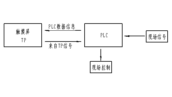

  1) 数据流程
   在这套控制系统中, TP 主要是发挥工业流程监控、数据显示、资料存储、打印、生产管理、发布生产操作命令的作用,它并不参与过程控制, PLC 主要是采集现场生产信息 , 及时向 TP 传送各类生产状态和数据如:配料门的限位、搅拌机的状态、各称量斗的传感信号,操作台的开关信号等,使 TP 能以生动形象的动画形式及时显示出来, PLC 根据程序运行结果和 TP 发布的指令来控制现场设备。具体见如下框图:

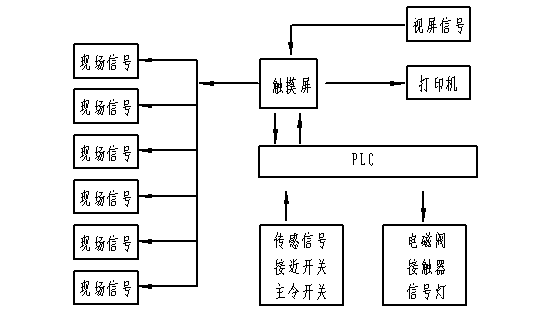

2) 系统配置框图
3) 系统主要构成:

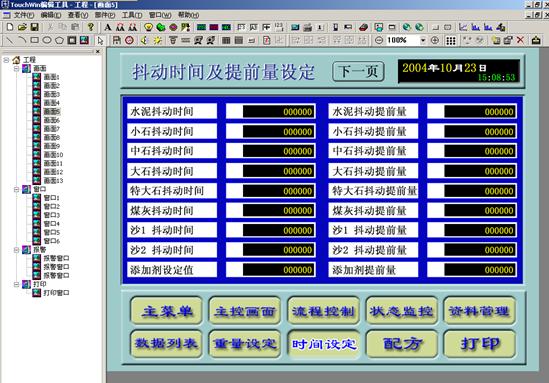

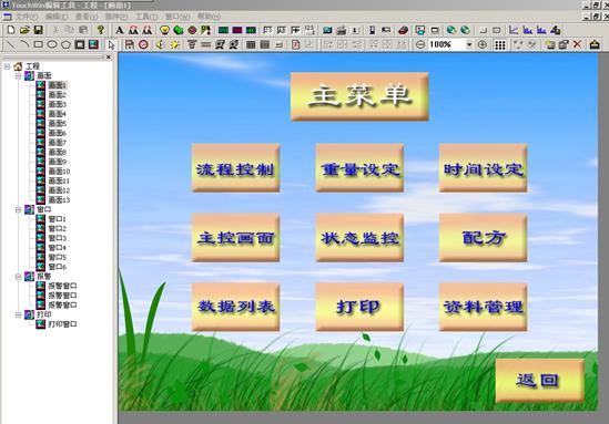

  3) 触摸屏画面的制作采用 TouchWin 编辑工具软件完成。各画面画面包括各控制菜单及视频窗口,首页可由相关单位编写广告画面欢迎词或系统机型说明。本系统主要包含以下几项:
  在主菜单画面中设计了 9 个画面选择开关 , 用于打开 9 个不同功能的画面 , 画面分布 :
  a) 流程控制 : 在生产过程中切换到此画面 , 用于生产流程监控和控制

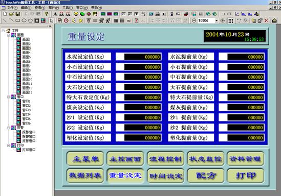

  b) 重量设定 : 主要是用于配方设定和修改
  c) 时间设定 : 主要是用于搅拌机搅拌时间设定 , 配料抖动时间及提前量设定,下料顺序时间参数设定
  d) 主控画面:在进行系统校验时用于主控系统运算的基本参数,这也是程序运算的核心,因此为了防止误修改在标定画面中加入了权限功能
  e) 状态监控:真实反映现场的 I/O 状态,利于故障的检查和排除
  f) 配方:用于存储配方和调用配方,在此系统中设计了 20 个配方
  g) 数据列表:在生产过程中随时记录每一循环的称量数据,便于汇总查询和打印
  h) 打印:根据数据报表的内容控制打印机,在本系统中采用的时针式打印机
  i) 资料管理:主要是操作使用说明以及相关的接线信息
  下面列举本系统几个主要画面:
  在设计各画面控件时,首先在画面框中画出所需要的控件,然后进行大小比例调整,上色,接下来进行属性连接,画面上的控件属性数据全部由下位机 PLC 提供,所以 TP 画面制作起来非常方便快捷,在实际运行过程中,若需在 TP 画面中增加新的内容,如开关、菜单选择等,只需在设计软件中增加相应的项目传送至 TP 即可。

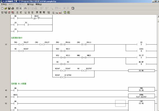

  6)PLC 的程序分三部分设计:传感器模拟量数据采集及处理、逻辑控制部分、报表处理部分。在实际应用中,可根据需要随时增加 PLC 的功能,如:搅拌楼(站)附属设备的控制,皮带系统和水泥、煤灰脉冲系统等. PLC 实时采集传感称量值和输入信号 , 经逻辑运算后 , 由输出模块控制称量斗、搅拌机、螺旋输送机的启停以及报警等。程序设计思想和步骤 :a) 首先要全面了解被控制对象的机构、运行过程等,并明确动作逻辑关系; b) 根据系统功能要求(包括输入、输出信号数量的多少、性质、参数;选择 PLC 型号及各种附加配置,并有规则、有目的的分配输入、输出点; 根据控制及流程要求,对应输入、输出开发相应应用程序; c )同时连接 PLC 与外部设备连线 , 将编制完成的程序写入 PLC 中,模拟工况运行,进行调试及修改; d) 在模拟调试成功后,接入现场实际控制系统中进行再次调试,直至完全通过为止 . FC 系列编程工具是 WINDOWS 环境下的 PLC 编程软件 , 利用本软件可以进行程序设计,编程实现,编写注释说明文档和维护控制应用系统 , 它可以用两种方式编程即梯形图编程和命令语编程 , 见下图:
