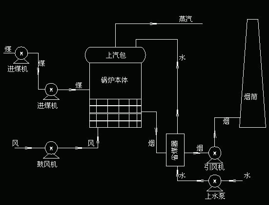

  一、锅炉系统概述:
     锅炉的电气控制系统包括锅炉本体、鼓风系统、引风系统、进煤系统、输煤系统、除尘器系统、省煤器系统。结构框图如下:

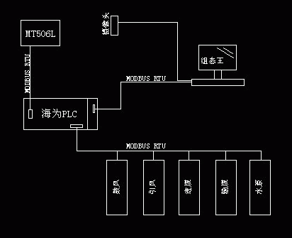

  二、系统结构:
    控制系统以Haiwell(海为)PLC为核心元件,上位机由组太王6.50软件、视频监视卡组成
  采用MT506L触摸屏、VFD-B/F系列变频器,利用Haiwell(海为)PLC的主机自带的RS485通讯端口控制5台变频器,完成鼓风机、引风机、进煤系统、输煤系统、水泵系统的控制,利用PLC的PORT1完成与MT506L的通讯,由于Haiwell(海为)PLC具有强大的通讯功能,可以非常方便的扩展通讯端口,利用扩展端口完成与上位机的通讯。
