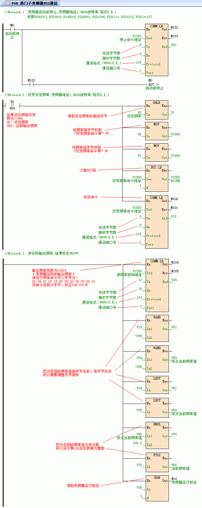

  三、海为PLC与西门子变频器通讯程序
  因为西门子变频器采用西门子专用的USS通讯协议,所以海为PLC采用COMM自由通讯协议与其通讯。
  例子完成3项操作命令,变频器地址设为1,通讯格式9600,8,E,1

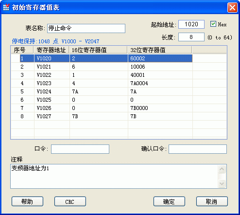

  1、  停止运行:
  根据西门子变频器说明书,停止运行命令为:02 06 01 04 7A 00 00 7B,共8字节,该命令返回8字节。
  命令串放在初始寄存器值表“停止命令”中(V1020-V1027,见下图),采用COMM.LB指令只发送低字节方式发送数据。

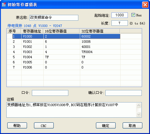

  2、  改变频率命令:
  根据西门子变频器说明书,改变频率命令为:02 06 01 04 7F xx xx MM,共8字节,该命令返回8字节。因为频率是需要动态改变,所以BBC码MM由程序运算获得放在V1007中。
  命令串放在初始寄存器值表“改变频率命令”中(V1000-V1006,见下图),采用COMM.LB指令只发送低字节方式发送数据。

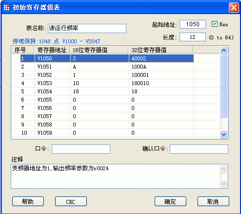

  3、  读运行频率:
  根据西门子变频器说明书,输出频率参数为r0024(变频器实际的输出频率),读运行频率命令为:02 0A 01 10 18 00 00 00 00 00 00 01,共12字节,该命令返回16字节。
  命令串放在初始寄存器值表“读运行频率”中(V1050-V1061,见下图),采用COMM.LB指令只发送低字节方式发送数据。
  程序图如下:
