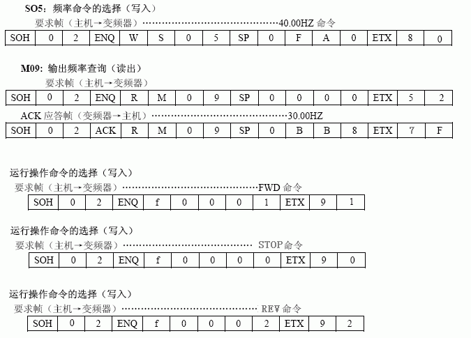

  富士专用的通讯协议有关命令格式如下图,详细通讯协议请参考富士变频器通讯协议手册。
  其中:SOH=01,ENQ=05,P=20,ETX=03

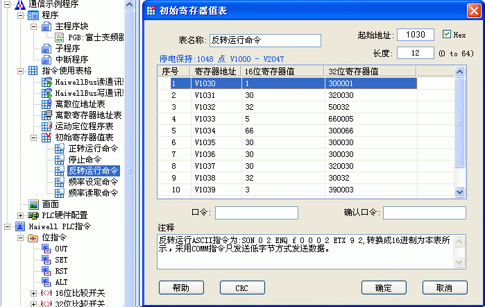

  三、海为PLC与富士变频器通讯程序
  因为富士变频器采用富士专用的通讯协议,所以海为PLC采用COMM自由通讯协议与其通讯。
  例子完成5项操作命令,变频器地址设为2,通讯格式19200,8,N,2

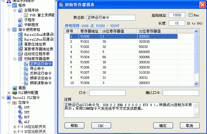

  1、  正转运行:
  根据富士变频器说明书,正转运行命令ASCII为: SOH 0 2 ENQ f 0 0 0 1 ETX 9 1,转换成ASCII(16进制)为01 30 32 05 66 30 30 30 31 03 39 31,共12字节,该命令返回8字节。
  命令串放在初始寄存器值表“正转运行命令”中(V1000-V1011,见下图),采用COMM.LB指令只发送低字节方式发送数据。

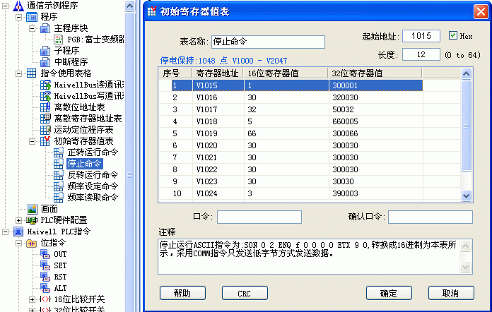

  2、  停止:
  根据富士变频器说明书,停止运行命令ASCII为: SON 0 2 ENQ f 0 0 0 0 ETX 9 0,转换成ASCII(16进制)为01 30 32 05 66 30 30 30 30 03 39 30,共12字节,该命令返回8字节。
  命令串放在初始寄存器值表“停止命令”中(V1015-V1026,见下图),采用COMM.LB指令只发送低字节方式发送数据。
  3、  反转运行:
  根据富士变频器说明书,反转运行命令ASCII为: SON 0 2 ENQ f 0 0 0 2 ETX 9 2,转换成ASCII(16进制)为01 30 32 05 66 30 30 30 32 03 39 32,共12字节,该命令返回8字节。
  命令串放在初始寄存器值表“反转运行命令”中(V1030-V1041,见下图),采用COMM.LB指令只发送低字节方式发送数据。

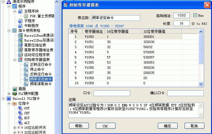

  4、  设定运行频率:
  根据富士变频器说明书,设定运行频率命令ASCII为: SON 0 2 ENQ W S 0 5 SP  4位频率数据 ETX 2位校验和,转换成ASCII(16进制)为01 30 32 05 57 53 30 35 20 00 00 00 00 03 00 00,共16字节,该命令返回16字节。
  4位频率数据和2位校验和因为会根据设定不同频率而变化,需要在程序中组祯运算。
  命令串放在初始寄存器值表“频率设定命令”中(V1050-V1065,见下图),采用COMM.LB指令只发送低字节方式发送数据。

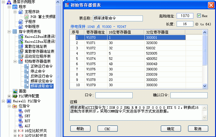

  5、  读取当前运行频率:
  根据富士变频器说明书,读取当前运行频率命令ASCII为: SON 0 2 ENQ R M 0 9 SP 0 0 0 0 ETX 5 2,转换成ASCII(16进制)为01 30 32 05 52 4D 30 39 20 30 30 30 30 03 35 32,共16字节,该命令返回16字节。
  命令串放在初始寄存器值表“频率读取命令”中(V1070-V1085,见下图),采用COMM.LB指令只发送低字节方式发送数据。

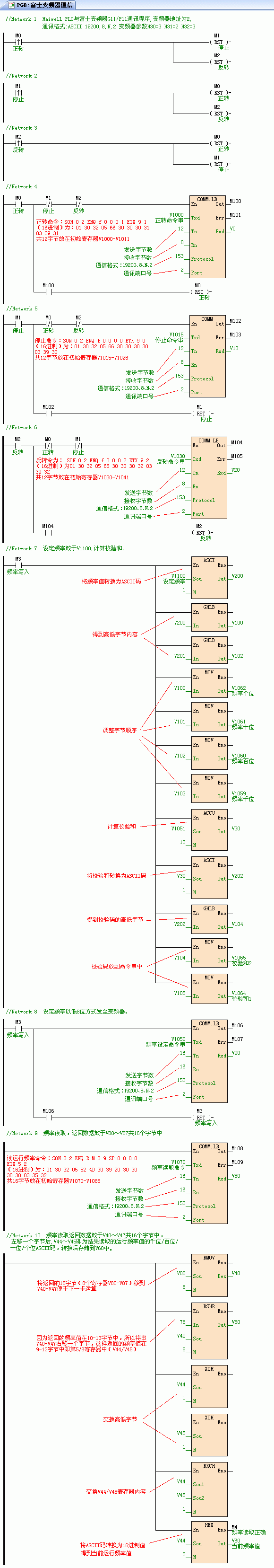

  程序图如下:
