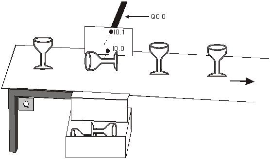

【控制要求】
自动检测传送带上的杯子是否是直立的,若不是就将杯子推出到传送带外。
【元件说明】

【控制程序】
【程序说明】
l 杯子直立从传送带移过来时,杯底检测光电管和杯颈检测光电管都导通,即I0.0=ON,I0.1=ON,此时I0.0的常开接点导通,I0.1 的常闭接点不导通,Q0.0=OFF,气动推出杆不动作。
l 杯子倒立从传送带移过来时,杯底检测光电管导通,而杯颈检测光电管不导通,即I0.0=ON,I0.1=OFF,此时I0.0的常开接点导通,I0.1的常闭接点导通,Q0.0=ON, 气动推出杆动作,杯子被推出传送带外。
