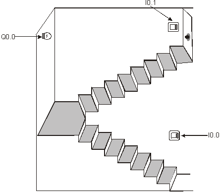

  【控制要求】
  楼梯照明系统中,人在楼梯底和楼梯顶处都可以控制楼梯灯的点亮和熄灭。
  【元件说明】
PLC软元件 说明
I0.0 楼梯底开关
I0.1 楼梯顶开关
Q0.1 楼梯灯
  【控制程序】
  【程序说明】
  l 楼梯顶和楼梯顶的两个开关状态一致时,都为“ON”或都为“OFF”时,灯被点亮;状态不一致时,即一个“ON”,另一个“OFF”时,灯熄灭。
  l 灯在熄灭状态时,不管人是在楼梯底还是楼梯顶,只要拨动该处的开关到另外一个状态,即可将灯点亮。同样,灯在点亮状态时,不管人是在楼梯底还是楼梯顶,只要拨动该处的开关到另外一个状态,都可将灯熄灭。
