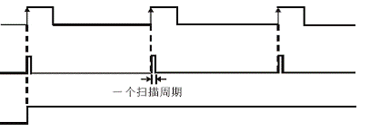

  上升沿产生一个扫描周期脉冲
  【控制要求】
  开关由Off→On 动作时产生一个扫描周期的脉冲,作为条件去触发指示灯或其它装置。

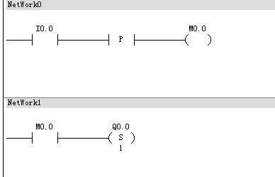

  【控制程序】
  【程序说明】
  I0.0 由Off→On 动作时(上升沿触发),经触点(EU)产生一个扫描周期的时钟脉冲,驱动输出线圈M0.0导通一个扫描周期。
  M0.0=On 时,Q0.0 被置位为On,并保持,指示灯被点亮或驱动其它装置。
