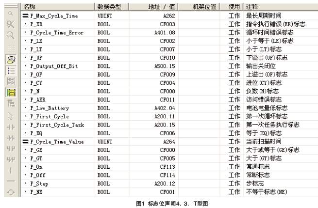

  4.2  I/O配置、标志位、变量声明
  通过I/O配置、标志位、变量声明表,可方便灵活地查到各个I/O点位、标志、变量等的类型、地址、功能注释等,部分声明如下:

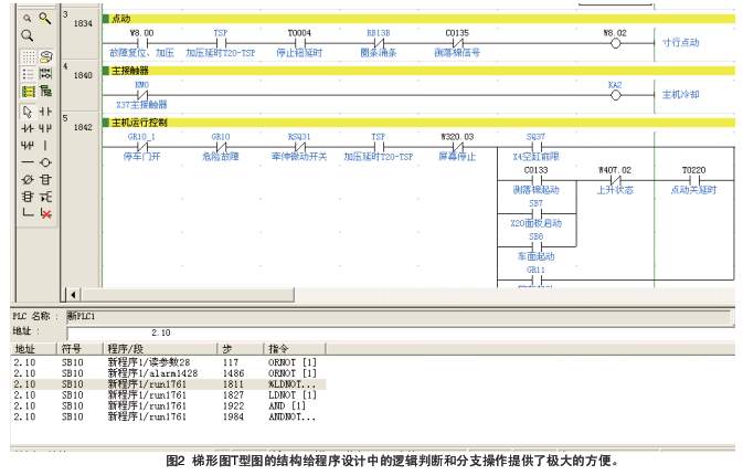

      系统中的一些逻辑量控制基本采用了梯形图法编制。梯形图信号流向清晰、简单、直观、容易看懂,是一种面向对象实时的、图形化的编程语言。 节载如下:(见图2)
  Cx-One软件的特点之一,是可在程序段下方同页显示某变量的地址拦,方便观察和调试等。

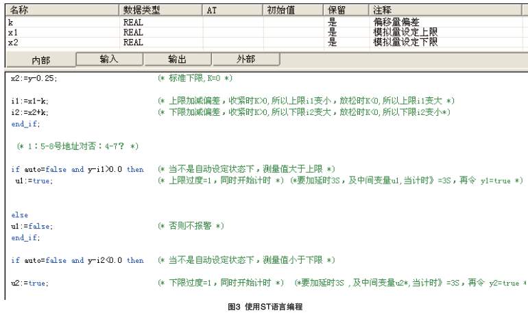

  4.4  ST语言的应用
  ST语言用在具有多个循环和具有函数运算的控制程序中尤其方便,诸如此类的编程方法一般在中型PLC机中才具有,但CP1H型小型机也具备了,很有特色。在CJ60的整机控制系统中除了逻辑量的控制之外,其他的控制则是运用了灵活的ST语言来实现,例如对于功能相同的N个传感器的信号读入和处理等,使用该语言编制控制程序,取得了很好的效果。节选如下:(见图3)

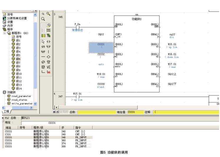

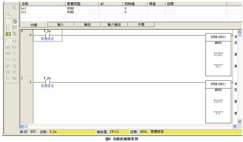

  4.5  功能块的编制与调用
  功能块编程方式是CP1H型小型机的另一具有特色的功能。在反复出现的相同逻辑的程序编制时,预先做好各种功能块,然后在主程序需要时随处调用,精简了整个编程语句,使整个控制系统的设计显得更加简洁、易读、易修改、易维护。实例如下:(见图4及图5)
