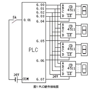

  2.1  硬件系统设计
  LED数码管有7段显示灯,可以用来显示0~9间的10个数字。CJ1M系列PLC内部通道数据一般都是四位,如果用借用每个输出点来控制一个显示灯,那么一个数码管就需要7个输出点,这显然要占用大量的输出点,是不经济的。这里选用含有内置译码电路的数码管如CD4511,可以把8421码自动译成7段码。8421码或BCD码用4个接口加选通信号,就可以显示一个数据位。将四个8421输入线组合与某个输出通道的最低四位相连每个选通信号的输入信号与通道中剩下的四位相对应连接,这样一个输出通道就能显示PLC四位(一个字)内部数据。具体接线图如图1所示。
  注意,这里的PLC输出模块应选用晶体管或者晶闸管输出单元,而不宜采用继电器输出单元。因为继电器输出单元为有触点开关,响应慢、速度低,不适用于高频率的通断,也不适用于动态数据显示[1]。故图1中采用OMRON公司CJ1W-OD261(64点)晶体管作为输出单元,其在本PLC机架上的IO地址分配为6.00~9.15,这里用0006通道作为内部数据的显示通道。6.00~6.03为CD4511的数据输入端A、B、C、D,其中A为最低位,D为最高位, 为高电平时锁存数据,四位数据的 端由PLC的6.04~6.07分别控制,4个数码管共占用8个输出点。

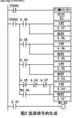

  2.2  选通信号的生成
  由于4个数码管 的线皆由一个I/O口控制,因此,在每一瞬间,4位LED会显示相同的字符。要想每位显示不同的字符,就必须采用扫描方式轮流点亮各位LED,即在每一瞬间只使某一位显示字符。使每位分时显示该位应显示字符,根据人眼视觉特性,当LED所加信号频率大于50Hz时,人眼不能感觉其变化,所以每位显示的间隔不能超过20ms,也就是说要在20ms之内分时的点亮所有LED,LED越多所分的时间越短,亮度就会不足;如果增加点亮时间,又会使扫描频率下降,有闪烁感容易造成人眼的彼劳,故常采用动态扫描方式[2]。这种扫描方式仅适用于LED不超过10个时的场合,本例中只有4只LED数码管,故可以选用此方法。
  CJ1M系列PLC有丰富的定时指令,其定时器类型有1ms、10ms和100ms,这里选用TIMH指令[3],定时器的设定值为#1,这样选通信号的周期为10ms。
  2.3  同步化处理
  PLC采用循环周期扫描工作方式,指令的执行由上至下,有左至右,前面的结果将影响后面;前一个周期的结果影响下一周期。PLC逻辑设计同步化就是设法实现:用脉冲信号控制输出及内部状态的转换,有脉冲作用的周期,执行指令才有效果;而且在脉冲信号起作用的这周期中,前面指令的执行结果,不改变后面指令的执行条件[4]。同步化处理的方法很多,在图2中是通过合理安排指令的先后顺序来实现同步的。
  图2中,系统上电,高速定时器开始定时,10ms后,其常闭触点断开,即T0输出一个脉冲,宽度为一个扫描周期。第一个脉冲到了, 6.04置位,成为前一行的指令执行条件,但这时它的指令已经执行完毕,故在此脉冲作用期间,也不会有什么变化。依此类推,第四个脉冲之后,6.07置位,6.06复位,成为工作寄存器W0.00输出的条件,第五个脉冲到来,6.07复位,梯形图又回到初始状态,如此反复,分时实现四位数据的 端6.04~6.07轮流接通10ms。

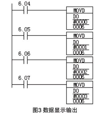

  2.4  数据显示
  采用MOVD指令,将要显示的内部数据如DM区、W区、T/C区等中的一个字通过通道6显示出来。如图3所示,本例中,依不同的选通信号,将D0中的数据通过选择不同的位进行显示。

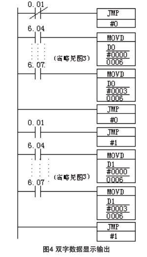

  3.1  显示双字
  在图1中,PLC输入端0.01接拨码开关SA,其作用根据其所在位置不同结合跳转指令(JMP/JME)来确定数据显示是哪个通道。如图4中,当SA为ON时,显示D0中的数据;当SA为OFF时,显示D1中的数据。
  3.2  硬件扩展
  如果对4个选通输出点6.00~6.03采用一片4线-16线译码器(如SG74HC154)进行译码,可以扩展成16个循环的选通信号,就能显示4个通道的数据。如果结合开关SA,按图4中的方式,就可以显示8个通道的数据。
