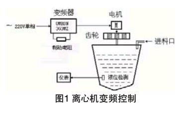

  2.1  普通离心机
  最大转速6000 r/min左右,最大相对离心力近6000×g,容量为几十毫升至几升,分离形式是固液沉降分离,转子有角式和外摆式,其转速不能严格控制,通常不带冷冻系统,于室温下操作,用于收集易沉降的大颗粒物质,如红血球、酵母细胞等。这种离心机以前大多用交流整流子电动机驱动,电机的碳刷易磨损,转速是用电压调压器调节,起动电流大,速度升降不均匀,一般转头是置于一个硬质钢轴上,因此精确地平衡离心管及内容物就极为重要,否则会损坏离心机。
  现采用OMRON变频器3G3MZ,单相220V输入,控制原理如图1所示。
  显然,对于高速运行的离心机来说,快速制动是控制的核心内容,欧姆龙3G3MZ变频器内置制动单元,只需要根据事情运行情况选配外置制动电阻即可,对于本系统来说,制动电阻的选择应该按以下步骤进行:
  (1)制动转矩TB的计算
  假设电机从现在的运行速度开始制动,在一定的减速时间里,到达新的一个稳定转速,这样的一个制动过程所需的电磁转矩TB可以由以下公式计算:
  式中,TB为制动电磁转矩(N.m);GD2M为电机的转动惯量(Nm2);GD2L为电机负载侧折算到电机侧的转动惯量(Nm2);TL为负载阻转矩(N.m);N1为制动前电机速度(r/min);N2为制动后电机转速(r/min);ts为减速时间(s)。
  根据离心机的电磁制动负载为100%计算,根据参考文献[1]的公式计算为45N.m。
  (2)制动电阻的阻值计算
  在制动单元工作过程中,直流母线的电压升降取决于常数RC,R为制动电阻的阻值,C为变频器的电解电容的容量。由充放电曲线可以知道,RC越小,母线电压的放电速度越快,在C保持一定(变频器型号确定)的情况下,R越小,母线电压的放电速度越快。由以下公式可以求出制动电阻的阻值:
  式中,UC为制动单元动作电压值,通常可以取710V;TM为电机额定转矩(N.m)。
  这里,设定N2为0,计算出阻值为30欧姆,基本能满足离心机电机减速状况的要求。
  (3)制动电阻的标称功率
  由于制动电阻为短时工作制,即每次通电时间很短,在通电期间,电阻温升远远达不到稳定温升,但瞬时功率很高;每次通电后的间歇时间较长,在该段时间内其温度在不断下降,如此循环往复,最终电阻达到一定的稳定温升,一般有80~100℃。因此根据电阻的特性和技术指标,我们知道电阻的标称功率(即额定功率)将小于通电时的消耗功率,一般可以由下式求得:
  式中,PR为制动电阻的标称功率或额定功率(W);PS为制动期间的平均消耗功率W);ED%为制动使用率,这里选择10%;a为制动电阻降额系数,一般选1.5~2,该值可以由电阻的降额曲线查得。
  PS可由以下公式求得:

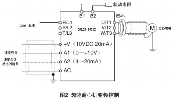

  超速离心机主要由驱动和速度控制、真空系统等组成。超速离心机的驱动装置是由水冷或风冷电动机直接用变频感应电机驱动,并由欧姆龙3G3MZ变频器进行控制(图2),由于驱动轴的直径较细,因而在旋转时此细轴可有一定的弹性弯曲,以适应转头轻度的不平衡,而不致于引起震动或转轴损伤。
  除速度控制系统外,还有一个过速保护系统,以防止转速超过转头最大规定转速而引起转头的撕裂或爆炸,为此,离心腔用能承受此种爆炸的装甲钢板密闭。该过速保护系统采用欧姆龙3G3MZ的特定输入检测A2即可实现,其功能参数如附表所示:
  附表  功能参数
  在现场设置转速传感器,其输入信号为反比例电流信号,当A2端子的多功能模拟输入的电流值不足n4.15设定值,即可判定丧失信号(即超速),这样就可以有效保护生物离心机的装置安全性。
