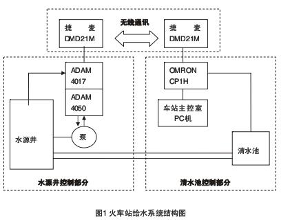

  火车站给水系统分为三个部分:水源井控制部分,无线通讯部分和清水池部分。如图1所示
  2.2  水源井控制部分
  水源井控制部分的硬件组成:液位传感器、给水泵、一块研华ADAM4050模块、一块研华ADAM4017模块。研华ADAM4050模块具有7通道数字量输入和8通道数字量输出,分别用于检测泵的运行故障和控制泵的启停。研华ADAM4017模块将液位传感器的液位信号转化为数字信号,再转化成工程量,以RS-485通讯协议进行通讯。
  2.3  清水池控制部分
  清水池附近设有主控室,协调泵站的运行,进行实地的监测和调度。
  主控室部分的硬件组成:液位传感器、OMRON CP1H-XA40DT-D型PLC、一台PC机。PLC与上位机以RS-232协议进行直接的通讯。

  2.4.2 OMRON CP1H-XA40DT-D型PLC与研华模块的无线通讯
  OMRON CP1H PLC内置模拟量输入/输出, 该模块通过发出ASC码格式的简单命令,并以RS-232通讯协议与捷麦数传模块进行通讯。考虑到研华模块的自定义协议,这里只能采取无协议通信。所谓无协议通讯,即不使用固定协议(协议)不经过数据转换、通过通信端口输入输出指令(TXD、RXD 指令)发送接收数据的功能。这种情况下,通过系统设定,将PLC串行端口的串行通信模式设为无协议通信。通过该无协议通信,PLC与带有RS-232C 端口(或RS-422A/485 端口)的通用外部设备之间,按照TXD、RXD 指令进行单方地发送接收数据。
  通过远方的研华亚当模块,将采集的水源井的液位和给水泵的运行状态等测控信号按RS-485通讯协议,发送至捷麦的数传模块,数传模块将打包后的数据经无线通道发送;本地主控室接收端的数传模块再将接收的数据和命令一并发送至PLC,PLC根据接收到的数据进行分析,完成各项逻辑控制,并将相关数据发送给PC机。
  整个过程不用架设任何通讯电缆。上位机与模块间的通信是通过异步串口来完成的。在通信前串口的数据帧格式(8个数据位或9 个数据位)与速率应与模块的设置一致。

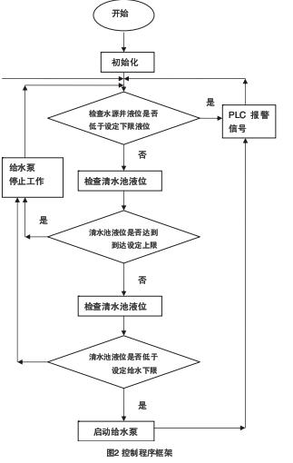

  软件设计需完成以下控制要求:先检查水源井水位是否达到设定的下限液位。若已经低于下限液位,则触发报警信号;若处在正常液位,则检查清水池液位。清水池液位未达到设定的液位上限时,才根据需要启动给水泵工作;若高于设定的上限液位,则发出给水泵停止工作的指令。如图2所示。

  采用OMRON电气公司开发的与PLC相配套的CX—Programmer7.1编程软件来编写研华模块的指令程序和水塔、清水池的控制程序。CX—Programmer7.1编程软件 是与OmronPLCs进行通讯和监控的中介软件,通过CX-Programmer 的的操作,可将CPU 单元内的数据写入到存储盒,写入的数据可逐个地指定。也可对存储盒内保存的数据及CPU 单元内的数据进行核对。
