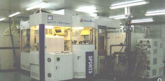

  1光盘生产工艺、设备介绍
  “可录式光盘”(CD-R)与“高密度可录式光盘”(DVD+R/DVD-R)的工序差别在于CD-R仅需要旋涂保护胶,再做固化,而DVDR则需要做双面的粘合作业。而DVD-R与DVD+R的工序差别仅在DVD-R需要多一道“预刻”的作业。DVD-R/DVD+R的生产工序:进料验货-物料安全库存-塑料干燥-注塑白片-生产线(染料旋涂、金属溅渡、粘合、固化、在线检测)-离线检测机(质量检验)-DVD-R预刻-印刷-目检-仓储-出货。
图1  DVDR制造设备
  在进行大量复制生产时,常采用“聚合碳酸盐物质”作材料,而以注塑的方式来生产光盘。特性是透明度佳、体积稳定、耐冲击而不含杂志。注塑机由模具、温度器与光盘传送手臂等所组成。DD马达的作用就是在完成光盘传送手臂上的传动功能。通常的传送距离为180度或者是90度。传送的时间越短,在生产效率的体现就是单位时间内生产的光盘数量增加。

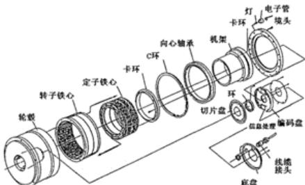

  DD motor从字面上理解是直接驱动马达(direct drive),但实际上它并非是普通的马达,而是一种结构非常复杂,高精度,高性能的特殊型交流马达。之所以称之为直接驱动,因为它采取转子和运动载体直接连接的方式,中间不再用其他的过渡连接(减速机构,联轴器等)。 首先,我们先了解一下马达的内部构造和组成。
图2  DD马达机构组成
  DD马达结构为外转子形式,与内转子结构的普通马达不同,特别是其采用的向心轴承可承受一定的轴向力。其编码器为光电型编码器高解析度,一般为500,000ppr以上,并带有原点和限位输出。由于高水准的制成工艺保证和高精度的测量反馈,此种马达的定位精度可达秒级。(如DM1B系列的绝对精度为15S,重复定位精度为2S)
图3 DD马达外转子构架
  驱动原理:DYNASERV DD motor采用的是混合型的结构。定子部分5是由永磁铁4和线圈绕组3组成,永磁场回路1和励磁场回路2产生磁力作用于齿隙7,使动子6依合成方向旋转。此部分原理类似于永磁式步进电机,区别在于制作材料和精度要求极高。转矩和速度特性也很相似,保持扭力大,运转扭力随着转速升高而降低。

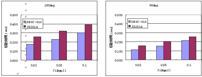

  图4显示了同样输出扭矩的横河DD马达与NSK DD马达旋转180度与旋转90度的最小时间,可见采用永磁定子的横河DD马达在刚性、速度上都要高于NSK。也就是这小小的提高决定了最终生产周期的缩短。

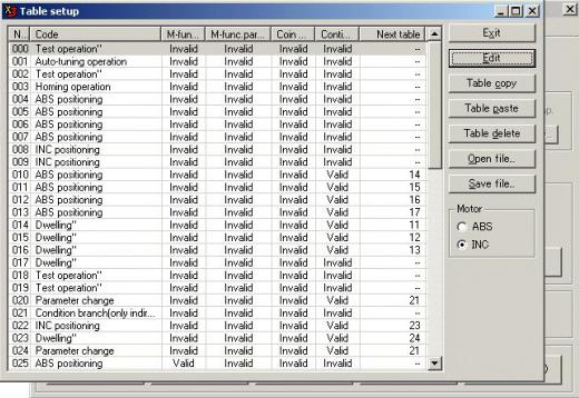

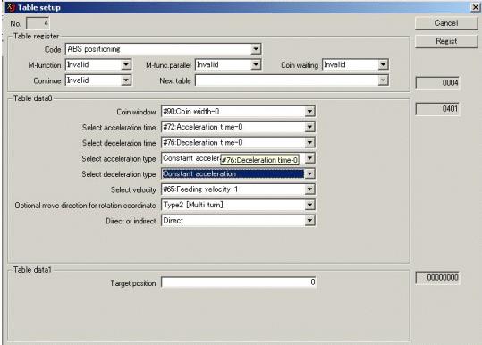

  横河GIII驱动器的运行列表有很多种类。可以在内部实现相对位置点到点运行、绝对位置点到点、Homing功能、改变参数等。通过不同的输入点编码的切换,就可以运行不同的table号码,简单实现运动控制。在DVD光盘制造设备上都是通过table功能实现。横河GIII驱动器一共有60组table可以进行任意设置与编辑。图5、图6为可编写table列表与table详细设定。以绝对位置点到点为例子,可以设定加、减速类型、加减速时间,运行速度以及目标位置等参数,以符合设备的要求。

  GIII驱动器有12个输入点可以使用,其逻辑与定义可以任意改变,功能包括 servo-on、start、stop、连续运行、输入点选择等 如图7所示。这里的应用要使用输入点选择,即CODE_1、CODE_2、等,根据需要执行的table号码,比如设定的004号table执行的命令是正向旋转90度,只要设定inpit1、input2、input3,3个输入点就可以对table选择进行编码,004对应的是1 0 0,即input3为高电平,其它为低电平,就旋转了004号table。输入点servo-on、start、stop也是必不可少的,servo-on之后然后start,这样就会完成正向90度的运行。
