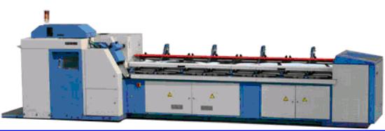

  2、精梳机简介
  我国精梳机的生产起步较晚,但发展速度十分惊人,从上世纪 70 年代我国开始引进国外精梳机设备起,在 30 多年中,经历了引进、仿制、合作生产到独立制造这一过程;进入21世纪,我国新型精梳机产品是层出不穷 。
  精梳机主要用于棉纺精梳工序。主要是依赖精梳机的紧凑而又正确的间歇性运动,使棉卷的棉层在有效的握持状态下进行梳理。使棉层中的短绒、棉结杂质与纤维疵点得以清除,且进一步的分离纤维,提高纤维的伸直平行度。经过本机加工后的棉条,能满足后道工序的要求,成纱强力高,羽绒少,光泽好。
  3.精梳机的基本结构特性
  1.  该机配有罗升Hitech彩色人机界面,可进行人机“对话”,使机器的操作、维护简单、方便更人性化。
  2.  本机采用可编程控制器控制全机运行;主电机采用变频器调速电机只要在人机界面触摸屏上进行简单的操作便可实现钳次的调整, 无须拆装调速齿轮,整个启动过程简单、方便、平稳、可靠。
  3.  本机能够定时,变速清除锡林上的短绒纤维,来确保锡林梳理效果,从而保证精梳条的质量。
  4.  本机性能稳定、安全、可靠,设计了多处自停装置,同时在各门罩上均设有安全开关,有效控制不安全事故发生. 并在屏上配有故障提示画面。
  5.  本机车头箱采用油浴润滑形式,车头箱内零件精度很高,用来保证机器高速运转。
  6.  使用合理的曲柄长度使钳板轴的转角减小, 同时其角速度与加速度均有所下降,转动惯量做相应的下降,有利于高速改善棉网搭接质量。
  7.  给棉罗拉及顶梳的前移设计,使浮游纤维动程缩短,有利于对较短纤维的控制,减少了落棉中有效纤维数量,降低了落棉率。
  8.  优化了分离罗拉传动系统长短连杆尺寸,改变了后排行星轮齿数比,使有效输出长度大幅减小,由此增加了棉网结合长度,从而使结合率增大,提高了梳理效果。加之由气动加压的皮辊与之相配,使梳理后的纤维与棉网能达到理想值。
  9.  优化的弓形板定位机构(锡林定位),提供多种定位安装角度(36、36.5、37分度)多种品牌、多种规格锡林(90度、110度)的安装选择,满足不同配棉,不同纱支,不同工艺的需要。
  10. 台面故障检测采用光电控制,使故障显示在人机界面上更直观,操作工处理故障更迅速。
  11. 具有自动上棉卷和自动换桶机构,适应大卷高速生产的需要,提高了生产效率,降低了劳动强度。

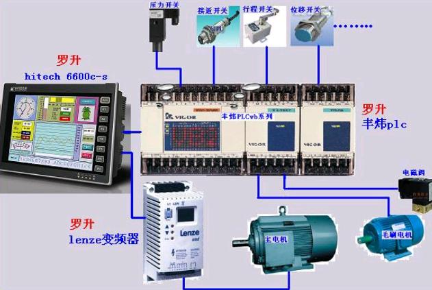

  4.2基本电气结构和配置情况,如下:
  基本配置如下:
   A.数值量输入输出,实现现场信号的采集和按工艺要求做逻辑控制输出
  主机:      罗升丰炜      VB-32MR   1个
      扩充模块:  罗升丰炜      VB-28XYR   1个
  B.采用了一个4ad模块来对漏条偏移和负压做实时监控模拟量输入模块:罗升丰炜  VB-4AD     1个

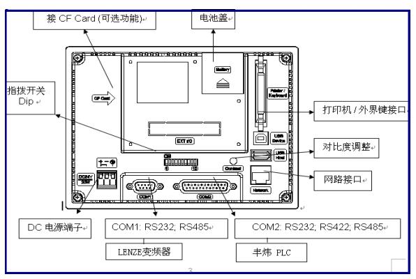

  C.利用屏的双口双驱功能和plc,屏同时通讯,见上图。用通讯方式实现电机的命令控制和频率给定,省去很多硬接线麻烦,简化了控制系统结构。各工艺参数设定,实时数据显示,报警提示等都可以在人机上直接操作,真正体现了人机交互功能。
     罗升  Hitech人机界面:   PWS-6600c-s   1个
   D.实现无极调试,提高劳动率、改善产品质量、提高设备自动化程度。
      罗升伦兹变频器:       ESMD552L2TXA   5.5KW  1台
   E.传动采用笼型三相异步电机
      额定功率4.7KW  4 /Y  额定电流10.17A  转速1460/min
