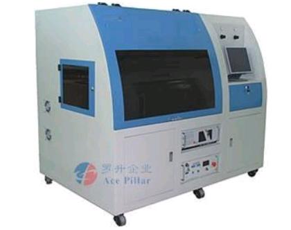

图 1 激光晶圆切割机
  晶圆激光切割机(图 1) ,整个系统由控制系统、运动系统、光学系统、水冷系统、排烟和吹气保护系统等组成,采用最先进的数控模式实现多轴联动及激光不受速度影响的等能量切割,同时支持 DXP、PLT、CNC 等图形格式并强化界面图形绘制处理能力;采用横河 DD马达与直线电机组成的精密定位平台,实现在高速状态下良好的运动、重复定位精度。

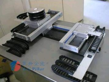

  晶圆切割需要极高的重复定位精度与绝对定位精度和运行定位的平稳性,因此在运动驱动中必须使用直接驱动伺服取代普通交流伺服和丝杠的构架。以下介绍在晶圆切割机运动控制中广泛使用的横河DD马达、直线电机定位平台。
图3 横河DD马达直线电机精密定位平台

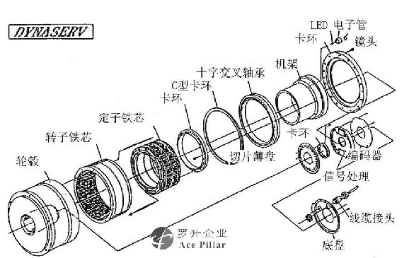

  DD motor 从字面上理解是直接驱动马达(direct drive),但实际上它并非是普通的马达,而是一种结构非常复杂,高精度,高性能的特殊型交流马达。之所以称之为直接驱动,因为它采取转子和运动载体直接连接的方式,中间不再用其他的过渡连接(减速机构, 联轴器等) 。
  (图4 DD 马达机械构成)
  图 4   DD马达机构组成
  DD 马达结构为外转子形式,与内转子结构的普通马达不同,特别是其采用的向心轴承可承受一定的轴向力。其编码器为光电型编码器高解析度,一般为 500,000ppr 以上,并带有原点和限位输出。由于高水准的制成工艺保证和高精度的测量反馈,此种马达的定位精度可达秒级。(如DM1B系列的绝对精度为 15 arc-sec,重复定位精度为 1 arc-sec)。

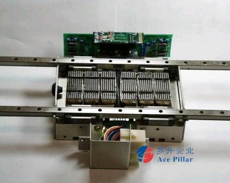

图 5横河直线电机解剖图

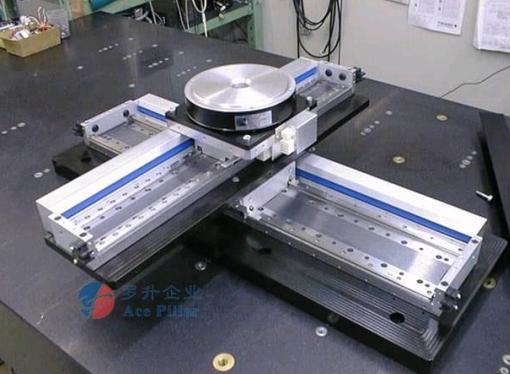

  横河直线电机的特点是动子、定子、导轨、基座整体提供(图 5),在能够满足精度的前提下,可以按照客户的要求进行各种平台的组合(图6),以实现高精度的运动控制。重复定位精度可以达到+/-0.1micro-meter。
图 6 横河高精密运动平台

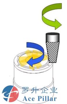

  在激光晶圆切割机上,对运动控制平台有非常的要求是对于切割台面平面度的要求,小于10micro-meter。如果不理想的平面度会造成激光在平面的焦距不一致,这样就会在有的区域切割过深,有的区域切割不完全。横河DD 马达的制作工艺(图 7)决定了平台的平面度能够达到很高的指标。
图 7 DD马达平面度研磨

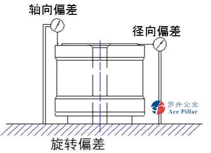

  在出厂时做以下内容检测(图8),可以保证马达的安装面平面度,从而保证最终激光切割平台的平面度,达到理想的切割效果。
图 8 DD马达负载安装面平面度检测
