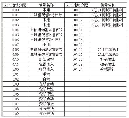

  (2)地址分配
  地址分配如附表所示,电路图省略。

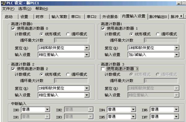

  说明:程序中用到三路高速计数器,高速计数器0用来测量主轴的速度,高速计数器1用来测量主轴的Z相信号并产生中断的,高速计数器2用来显示主轴的位置,用来调整机械滚筒的位置,为厂家用。其他文章中没有介绍的信号和输出为一般开关量,比较简单,不再进行描述。
附表   地址分配表

  PLC编程包括:速度转换、功能块通讯、PLC端口的设置:PLC端口1设为NT LINK、以便与触摸屏通讯,端口2设为串行通讯,以与变频器通讯。

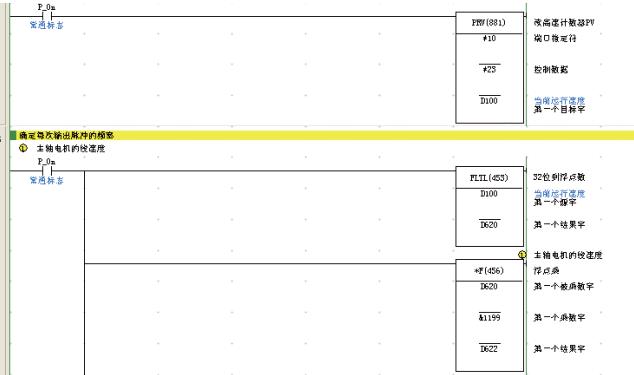

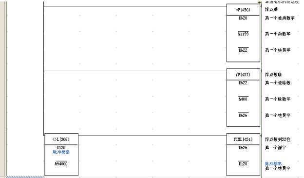

  图2示出PLC编程界面,图3示出速度转换梯形图,图4示出通讯梯形图。

图3 速度转换梯形图

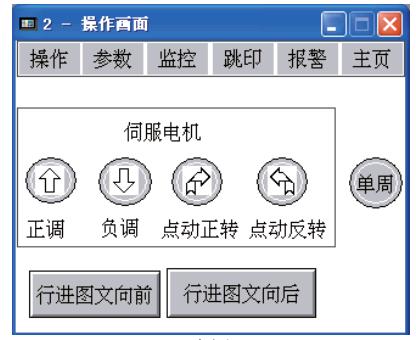

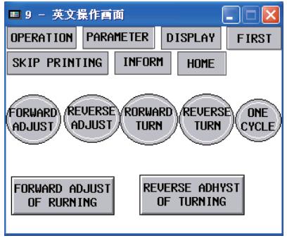

  触摸屏画面采用中英文操作,以便向国外出口。画面如图5、6所示(部分):中文主画面(见图5),英文主画面(见图6)。其中“正调”和“负调”是微调,按一下转动一个脉冲的位置,点动正转”和“点动反转”是手动状态的点动操作,按下“单周”伺服将进给一张纸,另外按下“图文行进向前”或“图文行进向后”则伺服正转或反转100个脉冲的位置。
