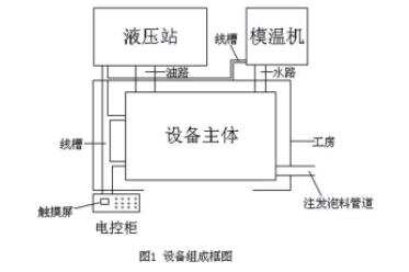

  2.设备的组成
  旋转七工位门体发泡设备的主要组成部分有:液压站、模温机、设备主体。设备整体结构框图如图1所示。

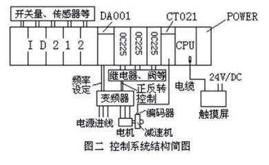

  PLC的CPU模块采用OMRON公司的C200HG-CPU43-E;开关量输入为16点的ID212模块;高速计数模块C200H-CT021;输出量为16点继电器输出的OC225模块;模拟量输出控制变频器用的模块是C200H-DA001。DIGITAL GP477R伪彩人机界面、三菱E540-0.75K变频器。系统构成如图二所示。

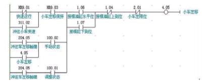

  小车程序的工序包括启动、减速、停止、再启动、以设定冲注速度运行、停止、再启动、减速、停止、再启动、以设定冲注速度运行、停止、再启动、减速、停止。等到下一个模架时,回来并重复上述工序。小车左移程序如下:4
  HR9.03是保证运动的方向性,HR9.01和311.02是小车起停和速度转换的指令;后面的指令为小车移动的限制条件,是保护指令;204.05是触摸键位操作地址,相当于按钮开关;手动状态即为单步运行,调整状态即为点动运行。小车右移程序与此雷同。

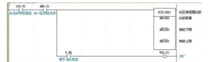

  DM1092是高速计数器的当前加上200后的值,DM1000是根据模架位置在人机界面上设定的值。当DM1092与DM1000值>=时,P_EQ接通,输出501.01。4.05与310.01是比较的前提条件。这是小车左移时的比较程序,右移时程序与此雷同。

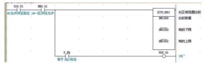

  冲住区比较程序如下图所示。
  DM1088是高速计数器的当前值,DM1000和DM1002是根据冲注区域在人机界面上设定的下限、上限值。当DM1088的值在区间内时,500.01输出有效。HR0.01是在人机界面上设定的此区域要不要冲注,要则进行比较并以设定冲注速度冲注;反之,则不进行比较,以设定最高速通过该区域,进入下一冲住区。如果两区域都不需要冲注的话,此模架就不会打开,直接循环到下一模架,到需要冲注的模架时,才会打开,并冲注。这种设计方案,大大节省了循环时,降低了工人的操作频率。

  DA001是模拟量输出模块,信号为DC 1~5V,电压不同,变频器输出频率随之变化,电机速度也相应改变。编码器接入高速计数器形成反馈回路,是精确定位的必须条件。程序梯形图如上所示。

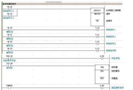

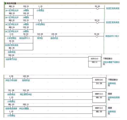

  冲注量程序是逻辑关系较为复杂的程序,涉及到要把冲注量传送给发泡机,要告诉发泡机什么时候起高压和开始冲注。传送冲注量程序如下:
  由于冲注量既可在左边传送(小车停在左边)又可在右边传送(小车停在右边),在运行过程中也要传送。根据以上情况,编程时可分三种情况考虑:在左边传送1区,在右边传送2区;二、在左边传送2区,在右边传送1区;三、在第一冲注区结束时传送下一个冲注量。前两个为静态下传送,第三个为动态下传送。
  设定两个优先传送条件50.00和50.01。以一号模架为例,当模架运行到工作区并且两个门体都要求冲注时,如果小车在右边,则右边的冲注量立刻传送,小车在左边,则左边的冲注量立刻传送;小车停在右边时,右边区不要求冲注,则会传送左边区的冲注量,反之亦然。在动态中传送时,以右移为例,由于小车在前半段运行过程中有两个停止位,因此,用两个保持继电器(HR1.03 HR1.05)来保证它的运动方向记忆,到小车第一次冲注完成时,传送下一个冲住量。左移时雷同。
  为了保持发泡机的运行逻辑性,高压循环信号在冲注量传送后1秒开始启动。在刚到冲注区内时,冲注开始信号发给发泡机。最终的结果由联机信号4.13、4.12、4.11、4.10以8421码形式输出,对应的从零到十五的十六种冲注量编号。这已足够满足生产需要。具体每种冲注量由发泡机进行设定。

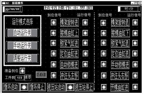

  5.1 操作按钮平台
  操作按钮平台是操作系统里重要的平台之一,如下图所示
  这是对整个系统运行工序进行监控的画面。在系统运行时直接看信号指示就能够很方便的了解设备运行状况。各种触摸键的功能都有文字标述,应用非常方便。模式选择中的三个触摸键可以使操作者在希望的运行模式中进行选择。选中后,会变成另外一种显示方式,明确的告诉操作者当前的运行状态。
