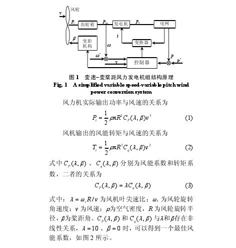

  变速-变桨距风力发电机组结构原理如图1所示,主要由风轮、齿轮箱、发电机、变桨距调节机构、电网、控制器、变换器7个部分构成。
 风力机特性

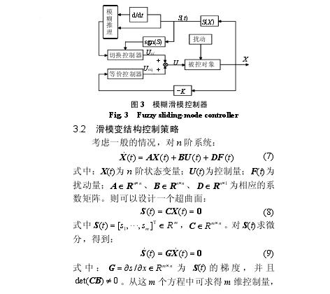

  模糊控制最大特点是将专家的经验和知识表示为语言规则用于控制,不依赖于被控对象的精确数学模型,能克服非线性因素影响,对被调节对象的参数具有较强的鲁棒性。但是模糊控制器参数需经过反复试凑才能确定,缺少稳定性分析和综合方法。
  滑模变结构控制是一种非线性鲁棒控制方法,它主要用于处理建模的不精确性。滑模变结构控制系统即使模型不精确,也能良好的维持系统的稳定性和鲁棒性。但是实际的变结构控制系统由于切换开关非理想等因素影响,使滑动模态产生高频抖振,这就是变结构系统中的“抖振”问题。模糊控制和滑模控制各有优缺点,二者结合就构成模糊滑模控制器,如图3所示。
图2
图三
图4
图五

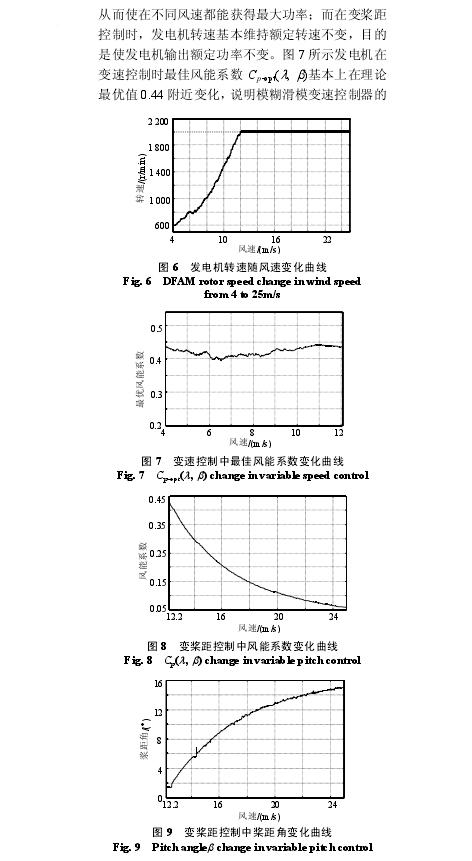

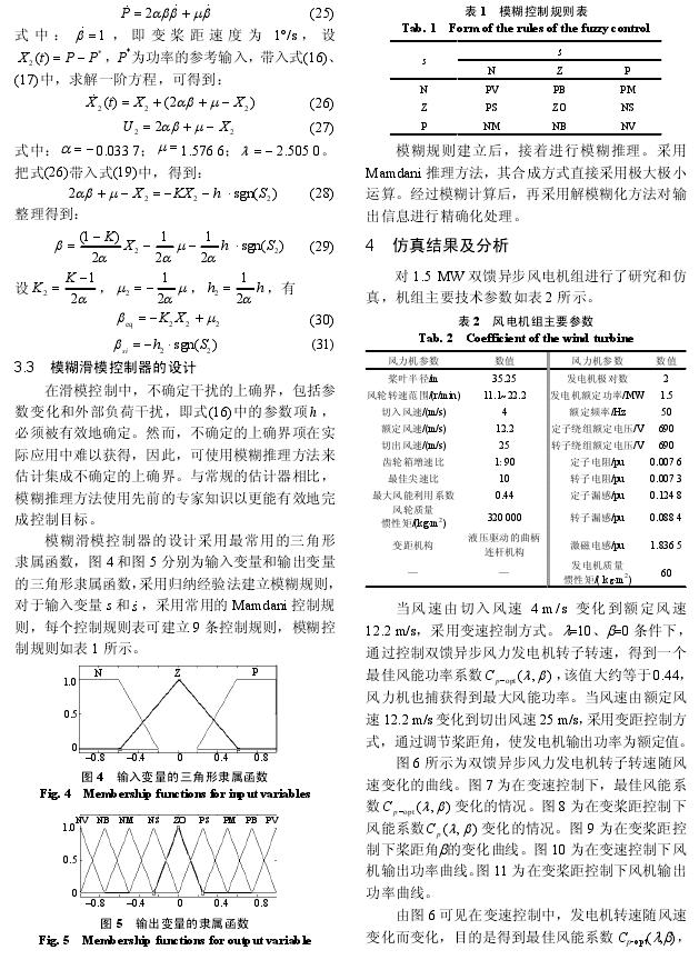

  本文根据风速大小设计了2个模糊滑模控制器:风速在切入风速和额定风速之间变化时,采用模糊滑模变速控制器,目的是获得一个最佳风能系数,从而最终获得最大风能;当风速在额定风速和切出风速之间变化时,采用模糊滑模变桨距控制器,通过液压执行机构调节桨距角,使发电机输出功率基本保持不便,恒等于额定功率[1-4]。
  5  结论
  针对1.5 MW双馈异步风力发电机组进行变速-变桨距控制策略分析与仿真研究。双馈异步风力发电机采用dq0同步旋转坐标系统定子q轴磁场定向建模,简化了发电机模型,控制研究变得相对简单。
  另外,由于整个风机系统具有严重的非线性特征,传统的控制方法不适合。采用模糊滑模控制方法分别控制速度和桨距,经过仿真,结果显示模糊滑模控制方法的使用可以缩短系统的响应时间,弥补由于系统非线性造成的控制不确定性,使整个系统的鲁棒性好。
